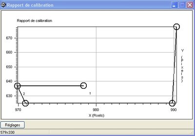

J'ai besoin d'aide concernant le paramétrage de mon eq6 que je viens de recevoir, il y a un problème que je n'arrive pas à résoudre. Ma config Neq6 donc récente, prism7,sbig st8 et la version eqmod 1.19g. J'ai fait une mise en station par la méthode de king et en utilisation goto l'objet pointé est toujours pratiquement au centre. Ensuite j'ai fait une calibration et là gros problème le resultat est mauvais, l'étoile ne revient pas du tout à sa position de départ. J'ai donc pensé à une erreur due au backlash et pour l'évaluer j'ai fait deux images successives vers le nord puis ensuite au sud calibré les images pour obtenir la position du centre de l'image et là surprise il n'y a pratiquement aucun décalage en inversion de sens ? J'en ai discuté avec Pierroastro qui connait bien cette monture et il m'a dit qu'il s'agissait surement d'un problème de backlash qui pouvait être résolu en réglant les engrenages mais comme ma monture est neuve, sous garantie , je n'ai pas envie de la démonter avant d'avoir essayé toutes les solutions. J'ai donc installé une version démo de pempro pour verifier et la encore surprise lorsque le logiciel active successivement les axes dec+ et dec- en stoppant le suivi sidéral, il ne se passe rien même quand je modifie les parametres et l'image obtenue de l'étoile est un trait continu et non en zigzag comme prévu. Je précise que j'utilise le cable pc direct fourni avec la monture . Voilà je ne sais plus quoi tenter et vous demande ce que vous en pensez. Je pense finalement à un mauvais paramétrage de prism et eqmod? En résultat de calibration j'ai hystérésis alpha 10 pixels et delta 44!

Je vais faire d'autres tests ce soir mais je me demande si la configuration pc direct avec le cable fourni avec la monture est fiable? J'ai l'impression que les commandes envoyées à la monture ne sont pas bien interprétées? pour l'équilibrage de la monture et également la mise à niveau, s'il y avait un problème je pense que cela se verrait sur le goto qui ne serait pas précis mais là ce n'est pas le cas, la monture pointe toujours pratiquement au centre. J'ai aussi pensé au cable reliant la st8 au port st4 de la monture mais c'est celui fourni avec la ccd.

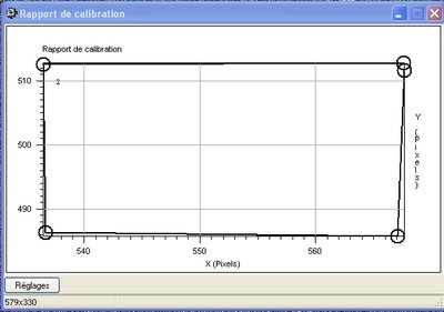

Tiens, voici une calibration sur NGC3147 dans la Grande Ourse avec l'EQ6 et le C8.
L'axe X est orienté selon RA et Y selon DEC.
