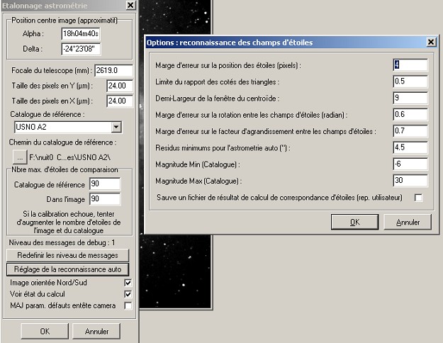

Voici l'écran, désolé pour les délais j'étais en voyage...
J'ai fait beaucoup de changement dans la fenêtre (réglage de la reconnaissance auto) et j'aimerais avoir les valeurs par défaut ou des valeurs plus larges. Je pourrai par la suite ajuster la focale si c'est nécessaire et appliquer vos recommandations.
Merci pour votre aide!

As tu essaye dans un champ sans nebuleuse ?
Sinon, passe mo une image.

Oui j'ai essayé dans un cham d'étoile sans nébuleuse, sans succès! Évidamment comme je disais, je ne suis pas certain si mon (réglage de la reconnaissance auto) est bon.
J'ai préféré envoyer l'image originale par ton courriel personnel pour que tu puisses avoir tous les donnés associés disponibles.
Voici une des NCG6962, 20sec.
Merci encore pour ton aide.

Bon, j'y suis arrivé a les calibrer.
Deux choses :
- Fait un miroir X sur l'image
- Dans le champ focale c'est 2959mm qu'il fait mettre et pas 2619 mm
Et la ca marche.
Deux choses :
Et la ca marche.

Je suis bien content de voir que ça fonctionne avec mon image. J'avais refait la mesure de ma focale et j'étais tout près de ça! J'avais essayé à cette focale et ça ne marchais pas. J'avais aussi fait le miroir X dans toutes les tentatives.
Question 1
Serait-il possible d'avoir les valeurs (des réglages de la reconnaissance auto) (nombre d'étoiles de comparaison) que vous avez utilisées dans votre analyse?
Question 2
Quel catalogue avez-vous utilisé? Croyez-vous que je peux faire l'analyse astrométrique avec les catalogues Tycho1et 2 pour cette image.
Crois-tu qu'un jour ton logiciel sera en espagnol?
Merci encore!

Denis St-Gelais a écrit :Je suis bien content de voir que ça fonctionne avec mon image. J'avais refait la mesure de ma focale et j'étais tout près de ça! J'avais essayé à cette focale et ça ne marchais pas. J'avais aussi fait le miroir X dans toutes les tentatives.
Question 1
Celles par defaut,
0.5
0.9
9
0.2
0.9
2.5
-6
30
Denis St-Gelais a écrit : Question 2
Faut essayer, j'ai fait avec L'usno A2
Si qq m'aide (bcp et je suis pret a partager les benefices) peut etre, mais je ne suis pas un expert en espagnol.Denis St-Gelais a écrit : Crois-tu qu'un jour ton logiciel sera en espagnol?
Cela s'applique pour toute autre langue.
Je suis a la recherche de qq pour le traduire l'aide en Anglais, je pourrais le faire mais je manque de temps.

Salut Cyril, je me demandais comment tu avais calculer la focal avec mon image, avec une formule ou avec essais erreur?
Merci!
Denis
Merci!
Denis
- Messages : 4619
Re: transfert de mes images dans PRISM
J'ai comparé ton image avec la carte du ciel et j'ai vu que la focale n'etait pas bonne.
