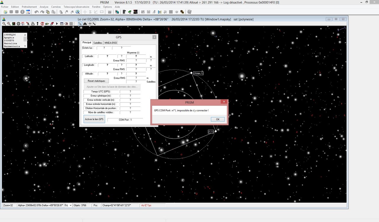

j'ai installé prim 8.1.5 sous Windows 8 et ascom 6.0.0.0
j'utilise une monture sous gemini 1 version 4
après avoir configuré prism, j'ai acheté un gps garmin GPS 18X PC et j'utilise un convertisseur USB-RS232 ( converter model XS880 , usconverters.com )
j'utilise ce convertisseur pour ma monture titan
comment changé le port de connexion ?
Comment modifier la configuration des accessoires du télescope une fois installé ?

bonjour
je n’ai pas le menu télescope - configuration - GPS
j'ai le menu télescope/observatoire - contrôle d'un GPS
le bouton "COM port: 1" n'est pas actif, je ne peu pas changé de port

bonjour
ci-joint le menu déroulent, il n'y a pas de configuration GPS.
le menu contrôle d'un GPS voir la première pièces joint, le bouton n'est pas actif pour changer de Com

Bonjour , le menu pour le changement du port com du gps est dans l'onglet télescope/observatoire ->configuration , puis section GPS.

bonjour
dans le menu télescope il n'y a pas la menu configuration
voir le menu déroulant ci-joint
Claude

Bonjour, tu dois te rendre dans l'onglet Options , options générales de Prism , onglet menus et décocher la case "cacher les menus de configuration".

bonjour Fredgie
merci, c'est la solution
