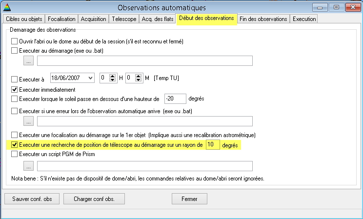

Il serait bien de mettre des copies d'ecrans sur le forum...
Il y a un logiciel comme pick pick car ca devient confu la.
Il y a deux choses :
l'astrometrie de base qui recentre l'image
et ceci (v9)
de quoi parle t on ?
Messages : 281
Localisation : Toulon
Re: Obs. Auto : algo reconnaissance du champ
Message par Patrice Le Guen »
Il s'agit de cette fonction surlignée en jaune dans la capture ci-dessous réalisée par PicPick :
Observations automatiques, onglet début des observations, recherche de la position du télescope, version 8.1.5
La recherche de position en début d'observation automatique donne systématiquement l'erreur suivante dans la version 8.1.5 :
28/04/2014 21:30:20.6 : [Astrométrie] La recherche automatique n'a pas trouvé le centre du champ !
28/04/2014 21:30:20.6 : [Telescope] Erreur, la position du télescope sur le ciel n'a pas été trouvée !
J'ai fait un essai hier avec la version 9.0.1 qui a très bien fonctionné, l'erreur est donc bien corrigée dans la v9, j'en suis entièrement satisfait :
