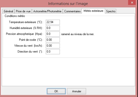

- Messages : 4621
Re: station meteo et réfraction de l'atmosphère
Simplement appuyer sur le bouton (I) comme information, des icones sur la barre en dessous des menus.
Je ne trouve pas le bouton (i) ci-joint les informations météo, la température extérieure est juste
Lamotte Claude
