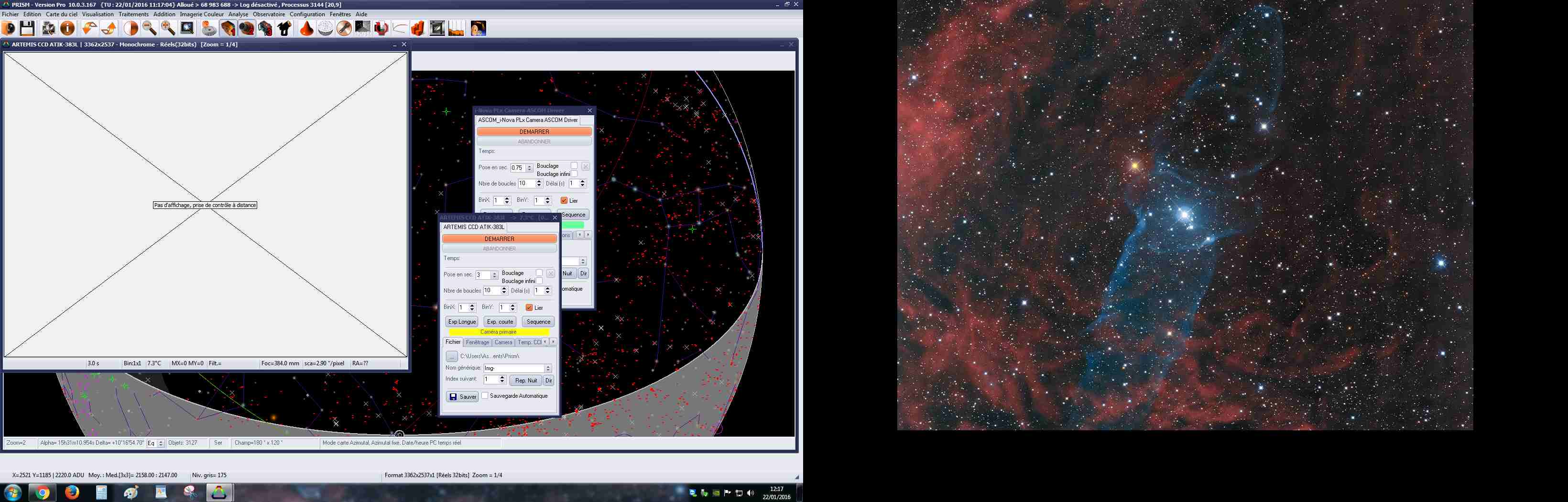

Bonjour, juste pour savoir pourquoi j'ai ce problème lors de la réception de mes images
Problème de réception d'image

C'est quoi le problème ?
C'est le fait que lorsque tu fais tourner Prism à distance (via le bureau à distance de Windows ou tout autre moyen), tu n'as pas l'image ?
Si c'est ça ta question, lorsque tu lances Prism à distance, au démarrage il te pose une question pour te demander si justement tu veux ou pas l'affichage des images.
Tu as du répondre en disant que tu ne voulais pas l'affichage et depuis il ne te pose plus la question et il n'affiche plus les images.
Pour rétablir l'affichage des images à distance, c'est dans le menu Configuration / Configuration générale de Prism / Onglet Interface.
Tu dois décocher Utiliser Prism avec une connexion bureau à distance (Remote Obs.).

Oui, c'est ca.
Au demarrage de prism il y a un message assez explicite. Il faut bien le lire
