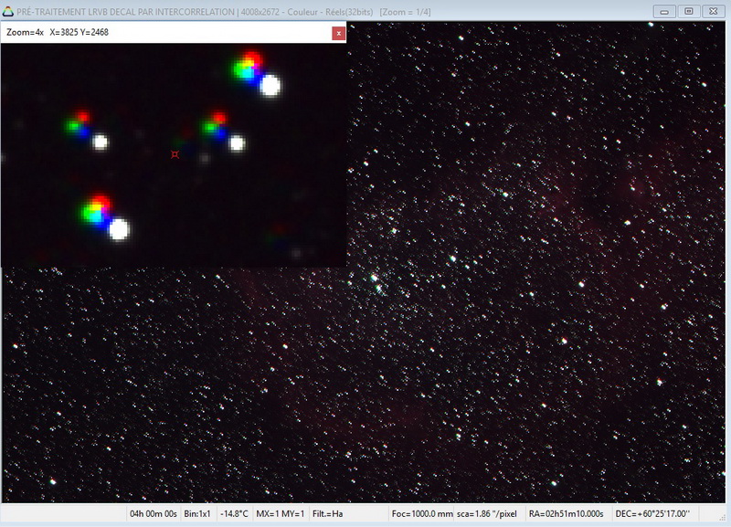

L'alignement des couches par filtre n'est pas correct (fichier Pré-Traitement LRVB)

L'alignement des couches par filtre n'est toujours pas correct (fichier Pré-Traitement LRVB decal)

L'alignement des couches par filtre n'est toujours pas correct (fichier Pré-Traitement LRVB decal addition)

L'alignement des couches par filtre n'est toujours pas correct (fichier Pré-Traitement LRVB decal addition.jpg)

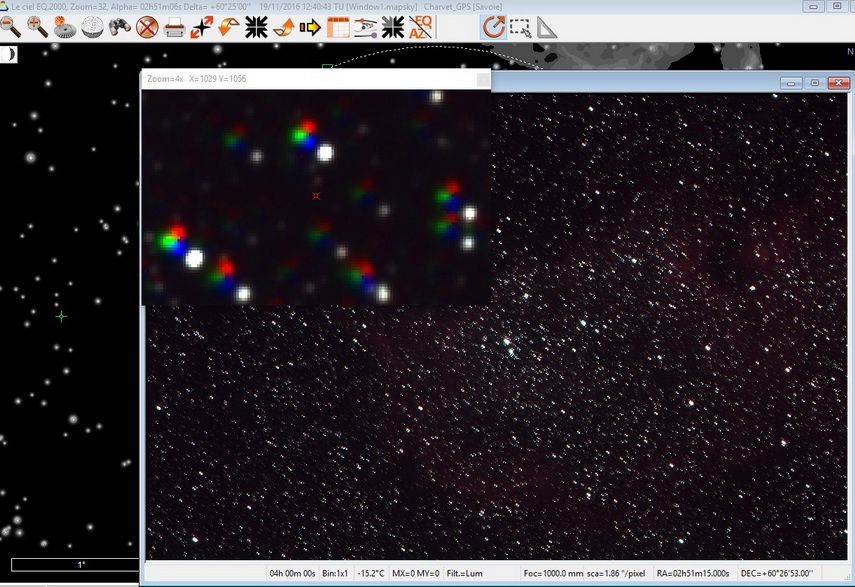

L'alignement est bon. PROBLÈME l'image de référence est cumulée avec celles réalignées et additionnées. (RVB durée cumulé = 50' à la place de 40') (Fichier Pré-Traitement R addition sur Lum.jpg)

L'image est alignée mais monochrome

L'alignement des couches par filtre est bon. L'image HaRVB est correcte (fichier Pré-Traitement HaRVB addition sur Lum.jpg)

L'alignement des couches par filtre est bon. L'image LRVB est correcte (fichier Pré-Traitement LRVB decal registration sur Lum.jpg)
2. ESSAI n° 2 (Addition \ Recalage / régistration\ "Addition Sigma Kappa")

7. ESSAI n° 7 (Prétraitement automatique/Recalage / régistration\ "Addition Sigma Kappa")
Voir " capture et de prétraitement" paragraphe a, b, c, d.
7.1. SAUF
viii. " Prétraitement automatique/Recalage / régistration" sont cocher :
1. Chercher le décalage des images par intercorrélation
2. Translations Bilinéaire > Standard
3. Options Sauve les images décalées
7.2. Addition des images "Sigma Kappa" 30%, 1.8, 3%, 10
L'alignement des couches par filtre n'est pas correct (fichier PRÉ-TRAITEMENT LRVB DECAL PAR INTERCORRELATION)
Les fichiers Log par filtre sont sur Dropbox, ainsi que le documents Word mise à jour.
