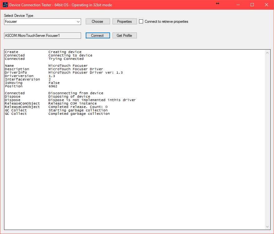

Peux-tu rajouter une copie d'écran de la configuration de ton driver ASCOM ?

Merci d'essayer de trouver une solution. Je te joins les copies écran.
Propriété du driver : Configuration ASCOM - Choix du focuser : Configuration ASCOM - Choix du port : Configuration ASCOM - Test du focuseur ASCOM : Si cela peut aider.
Je n'ai pas encore migré vers la version supérieur. J'attends un peu.

J'ai installe le driver, et je n'ai rien vu de particulier ... mais j'ai pas de focuser de cette marque pour aller + loin.
