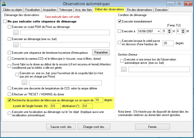

Il s'agit de cette fonction surlignée en jaune dans la capture ci-dessous réalisée par PicPick :
Observations automatiques, onglet début des observations, recherche de la position du télescope, version 8.1.5
La recherche de position en début d'observation automatique donne systématiquement l'erreur suivante dans la version 8.1.5 :
28/04/2014 21:30:20.6 : [Astrométrie] La recherche automatique n'a pas trouvé le centre du champ !
28/04/2014 21:30:20.6 : [Telescope] Erreur, la position du télescope sur le ciel n'a pas été trouvée !
