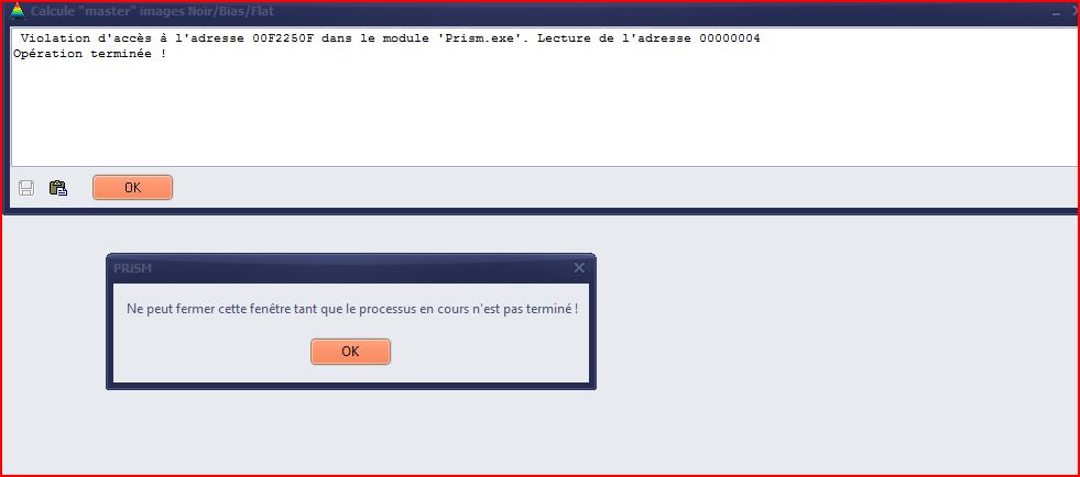

Je rencontre le même problème avec la version 9.0.8 .Je n'arrive pas à faire mes Masters Noirs et Flat (Les Bias sont OK !!!. ?)
ai je zappé un paramétrage ou bien une manip ?.
Je convertie mes fichiers "Fit" en "Cpa" et j'ai une erreur lors de mon traitement pour faire mon master Noir ( même si je ne convertie pas)
Camera QSI 583 CW
Fichier image DARK en CPA
Résultat du prétraitement Créer Offset, Noir et Flat :
Violation d’accès à l'adresse 00F2250F dans le module 'Prism.exe'. Lecture de l'adresse 00000004
Opération terminée
Merci pour tout renseignements qui me donnera la bonne démarche à suivre car je découvre Prism.
Stéphane
Prétraitement Dark Flat Le traitement a échoué !! Violation

Re: Prétraitement Dark Flat Le traitement a échoué !! Violat
Ce message (qui n'est pas clair) indique les causes suivantes :
Les images n'ont pas la meme taille ou ne sont pas du meme type de pixel.
Merci pour l'info.
Cela venait du format 16/32bits.
L'avantage avec Prism cela est écrit comme sur "le Port Salut" sur l’entête de l'image.
Va falloir que je m'habitue à la simplicité.
Ce message a été corrigé depuis.
