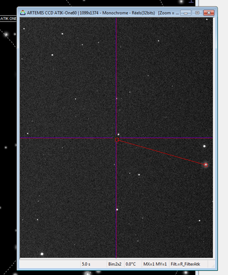

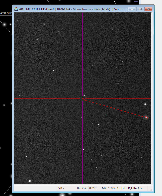

J'ai fait d'autres tests avec des resultats interessants qui permettront peut etre de t'aider a comprendre ce qui se passe:
-ma camera est a 90deg d'orientation (Nord a droite, et Est en bas) =>c'est verifié avec mouvement approprie du telescope. Valeur de 90 deg entree dans le panneau de config de la camera principale.
-je fais une image (camera et telescope pilotés par Prism)
1-sur cette image1 : "click droit" -> "Decaler le detelescope" et je choisis deux positions du curseurs sur la meme ligne du CCD, pour faire un decalage horizontal de l'image sur le CCD. Le calcul m'indique que le decalage se fera selon alpha, ce qui est faux puisque alpha correspond a un decalage vertical. La monture effectue ce decalage selon alpha
-> resultat : je refais une image : l'etoile s'est decalee, verticalement.
2-je recharge cette "image1" depuis le DD et refais la meme chose :
"click droit" -> "Decaler le detelescope" et je choisis deux positions du curseurs sur la meme ligne du CCD, pour faire un decalage horizontal de l'image sur le CCD. Le calcul m'indique que le decalage se fera selon delta cette fois ci !!!, ce qui est bon puisque delta correspond a un decalage horizontall. La monture effectue ce decalage selon delta.
-> resultat : je refais une image : l'etoile s'est decalee, horizontalement.
Conclusion: la fonction "decaler le telescope" pour une valeur de rotation du CCD autre que 0deg marche quand je re-ouvre l'image sauvee depuis le DD, mais ne marche pas sur l'image fraichement obtenue depuis le CCD !!!

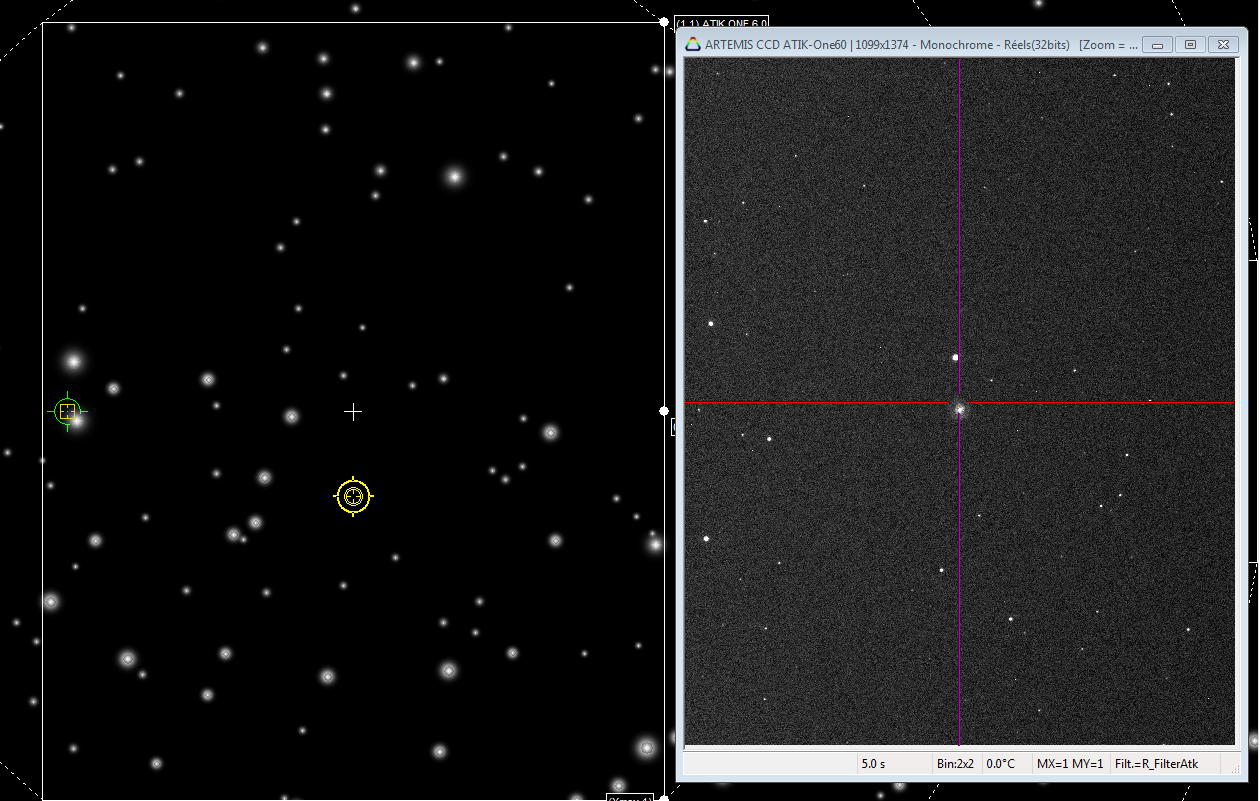

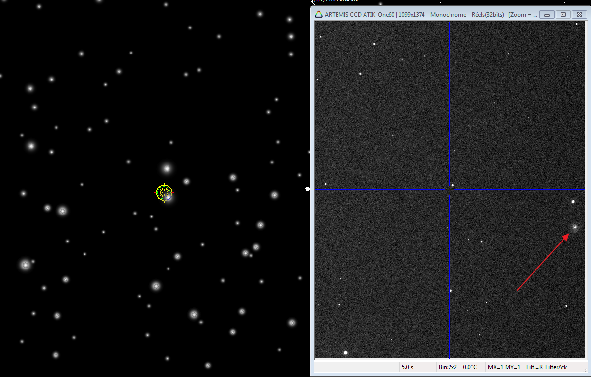

Re: "Decaler le telescope"
Avec 90° je viens d'essayer et ca marche, apres qq modifs.
Tu vois que malgré les 90° de rotation l'image, plus un decalage, elle est orientée correctement / au ciel avec les cases de compensations de l'onglet option de panneau de contrôle de la camera CCD.
La y a clairement un decalage de l'objet
Puis le decalage est fait pour recentrer l'objet
et apres petit pointage c'est au centre
