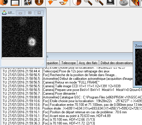

Bonsoir.
Je dis peut-être une bêtise, mais :
- Prism en FOC standard (en dehors des obs. auto.) remet l'étoile de MAP continuellement au centre du fenêtrage établit (même si cette dernière est décalée au départ de la MAP),
hors là ce soir je me suis aperçu en regardant l'imagette pendant une session d'obs. autos, que quand l'étoile est dans un angle de ce dit fenêtrage, Prism la laisse à cet endroit.
Au final, cela yoyotte entre une analyse sur le centre et sur l'étoile qui reste dans le coin ...
http://6888comete.free.fr/images/forum/foc.png
Cela semble "plausible" au regard des données HDF établies =>
Fond de ciel : valeur à +/-0.5 ; étoile : valeur +/-15
et du fait de la fréquence aléatoire du problème...
Non ?

... même anomalie avec obs. auto, sur VMA200/T400RC au Chili.
http://6888comete.free.fr/images/forum/focChili.png
Messages : 4619
Re: probleme de focalisation automatique
Y a qd meme un gros pb avec le pointage ...
Ou alors l'astrometrie a echouée ?
G Le Mouellic
Messages : 89
Enregistré le : 02 mars 2016, 13:32
Message par G Le Mouellic »
a priori on est quand même plusieurs a avoir ce souci même avec l'étoile dans l'imagette. En obs auto j'ai l'impression que c'est plus sensible que en focalisation automatique sur ne étoile quand l'étoile n'est pas bien centré.
