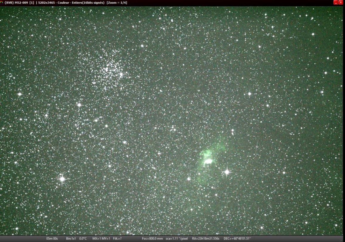

Sinon concernant ton image brute de M52 on vois une différence, une fois la matrice de bayer appliquée, par rapport à l'image faite avec le filtre Ha.
Je ne sais pas si le fait d'avoir ce filtre peu justement influencer la matrice de bayer et qu'il faille mettre des coefficients correcteurs. Mais la j'ai aucune expérience donc difficile a dire.

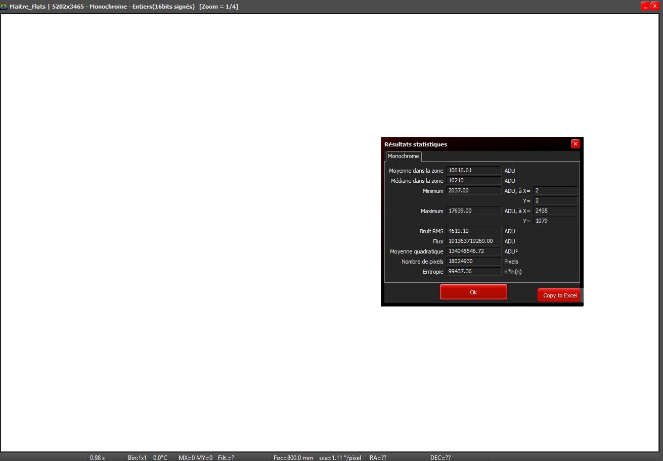

Je peux me tromper mais je pense que ton maître flat n'est pas correct. Tu as fait le maître avec combien d'images? Je regarde la dynamique de la caméra et je vois que c'est du 14 bits (16383ADU). Tu vois dans l'onglet info de l'image ou sur le net ;). Ton image elle est complètement saturée (visualisation ---> Pixel saturés et la tu met 14bits et tu verras ton image apparaitra entièrement rouge c'est dire complètement saturée). Pour un flat correct tu dois avoir une dynamique au 2/3 de la dynamique total soit 16383/3*2= 10922 (environ bien sur).
Je ne sais pas comment tu l'as fait mais rien ne change avec l'histo sa reste "blanc". En plus on voit aucune poussière, colonne morte, etc...
donc pour moi il est pas bon du tout.
Quand on voit les stats globale de l'image je sais pas trop comment interpréter (d'ailleurs c'est quoi le RMS c'est le bruit? c'est quoi un bon RMS ?)
Si on affiche les pixel saturés on voit que c'est complètement "cramé" (14 bits) mais quand on regarde le résultat statistique on voit que la moyenne est a 10616 mais un bruit très important 4619. Quand on regarde plus loin avec l'option Visualisation ---> Tableau de voisinage on voit que tu as des variations très importantes d'un pixel à l'autre.....
Enfin voila tout çà pour dire que ton flat est mauvais :roll:

Oui le flat du halpha, ça ne va pas. Mais je ne sais pas quoi dire de plus si ce n'est que j'aurai dû m'en rendre de suite avec l'histogramme. Sinon, j'ai fais la même méthode d'acquisition que les flats sans filtre ha.
