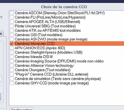

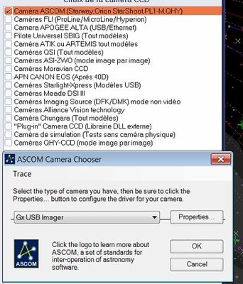

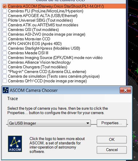

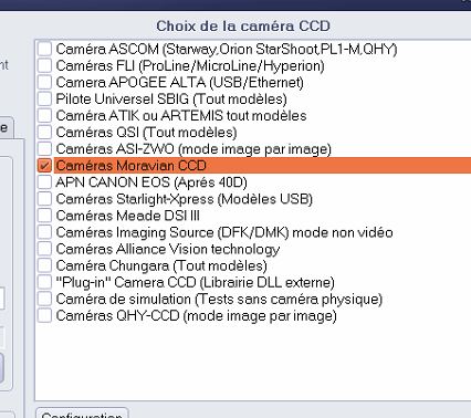

- Troisième test j'ai décidé de "contourner le problème et ne plus passé par l'option "Caméra Moravian CCD" (image: Camera config Moravian) et passer par ASCOM.

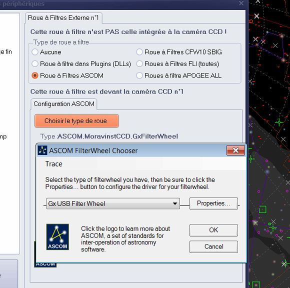

Pour cela il a fallu configurer la caméra avec le driver ASCOM (Image: Caméra config ASCOM) ET La roue à filtre comme étant externe (image: Camera config Roue a filtre).
Dès lors j'ai tout éteint, allumer la CCD, démarrer PRISM, connecter le lien matériel et la..... La première image est parfaite...
Bon cette alternative est pas forcément mauvaise mais je ne ais pas encore comment cela va se comporter avec l'observation automatique car la petite différence est que la roue la filtre ne tourne pas lorsqu'on lui demande de changer de filtre mais lorsqu'on lance la photo. A voir si cela implique des changement dans la façon de faire mais a priori pas (à vérifier mais le ciel n'est pas bon ce soir)
Par contre j'en reviens au problème initial que je croyais être du à la caméra mais qui, je pense l'avoir démontrer, n'est pas le cas vu que cela fonctionne via ASCOM. Je pense, vous me direz si je me trompe, mais cela doit provenir de l'option choix de caméra Moravian (en natif je crois), il doit y avoir un truc dans le code qui est pas correct. Parce que j'ai tout regarder mais je n'ai pas grande option dans cette configuration..
Je m'en tourne donc vers vous et plus particulièrement Cyril pour nous dire si c'est un "Bug" de cette fonction ou pas.
Je suis juste 100% sur que cela ne vient pas de la caméra maintenant et c'est déjà un bon point
