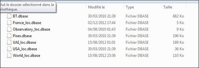

j'ai eu en fait un problème analogue avec la version 8.1.0
Sur le conseil de Laurent B. qui m'a redirigé vers vos échanges, j'ai abaissé le seuil de l'UCA et j'ai viré le fichier France_loc.
En rebootant, un nouveau France_loc s'est créé à la date d'aujourd'hui, le gestionnaire de site fonctionne nickel.

Coté fichiers qui gerent les sites il sont situés ici
C:\ProgramData\Prism
ceux ci
il faut regarder leur propriétés, il faut que l'utilisateur qui utilise Prism aie les droits de lecture/ecriture ->
pour pouvoir creer un site
