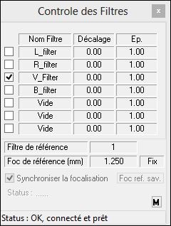

De retour....
Un formatage de pc plus tard... tout fonctionne !
Après une nuit de réinstallation des drivers, la fenêtre de la RAF est bien présente et fonctionnelle cette fois.
Pour l'instant je n'ai pas reconnecté la monture... il me reste un adaptateur RS232-USB à réinstaller.
Jusqu'alors ça fonctionne donc je passe quelques nuits dehors avant de remettre les drivers Taka... au cas ou.
Je vous tiens au courant.
Au fait il s'agit en fait de la RAF atik numéro 1 (EFW1). C'est la roue à filtre manuelle pilotée par un petit boîtier externe... (j'ai modifié le titre du post).

Suite et fin de l'épisode...
Après deux nuits de test, j'ai réinstallé les drivers Taka pour l'em200... et tout fonctionne pour le mieux.
La fenêtre de gestion de la RAF est présente, bien gérée manuellement ou en observation automatique. Bref que du bonheur.
