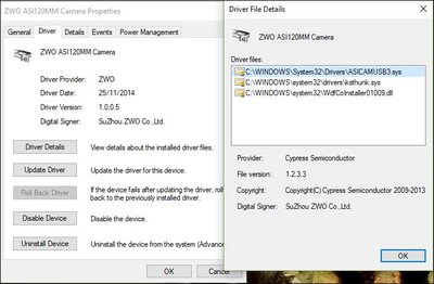

J'ai une ASI 120MM, je l'ai connectée a PRISM, SEULE, et elle a fait des boucles infinies.
Apres 5h, et ss doute 3000 images, rien a signaler pas de blocage.
Un PC I7, sur un port USB3 les seuls que j'ai en facade de ce PC.
Fait la manipe pour voir.
Sinon mes drivers sur la 120MM
Ensuite autre manipe, la faire guider seule, sans l'autre camera pour voir.
