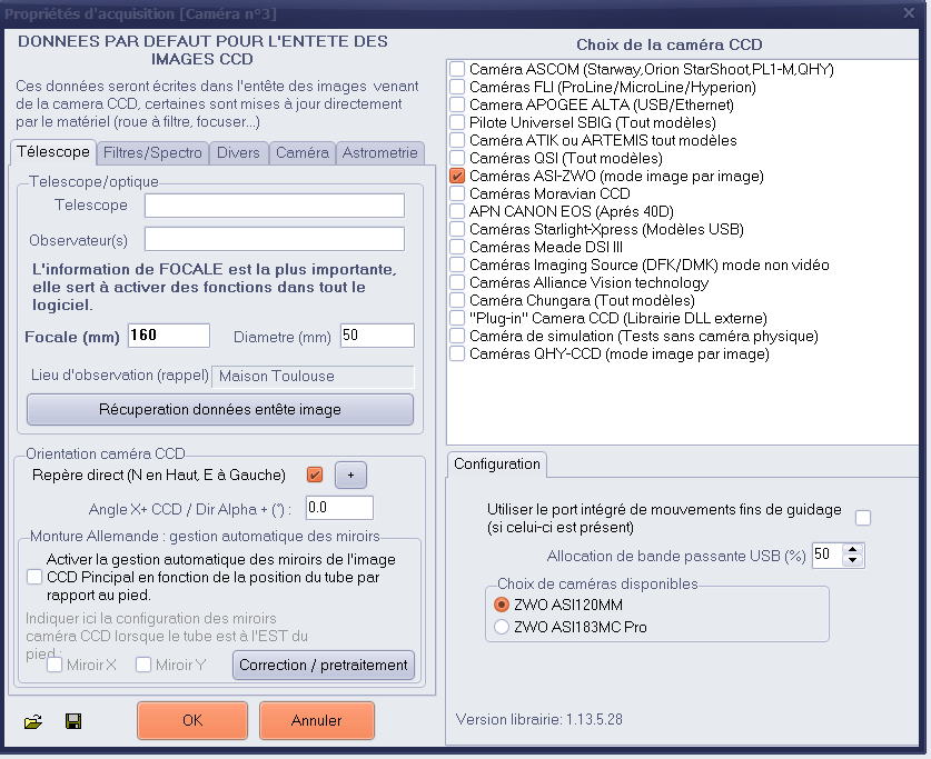

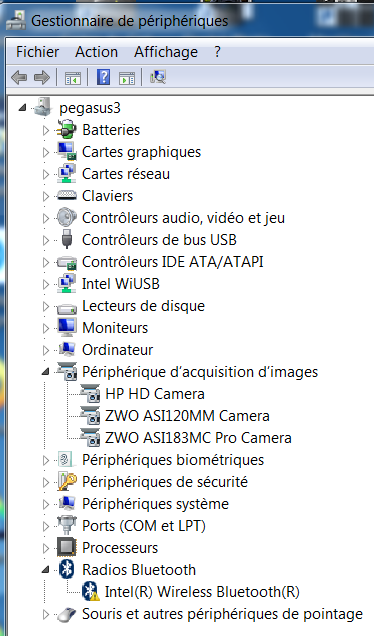

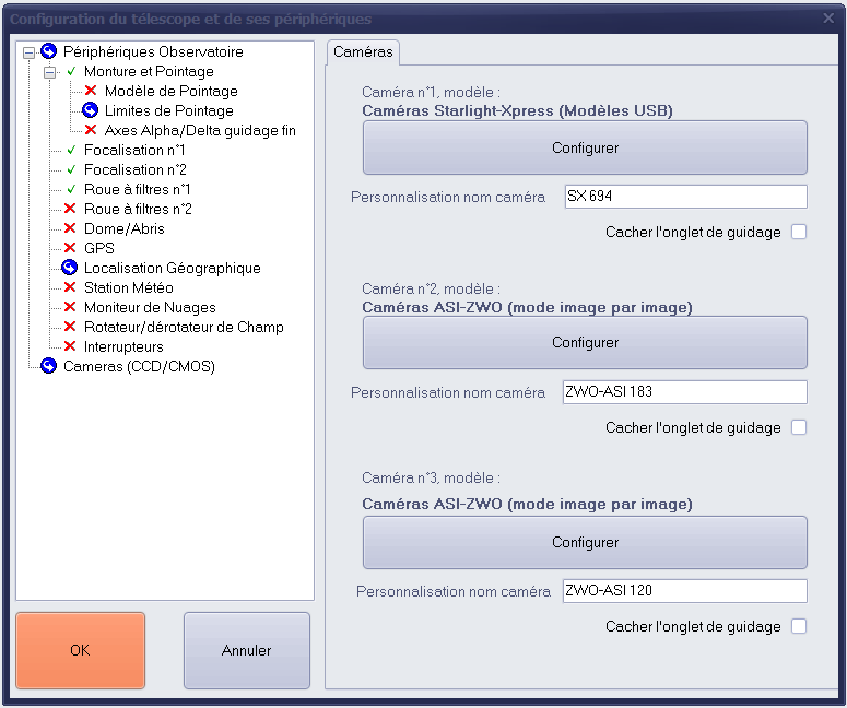

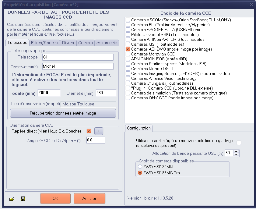

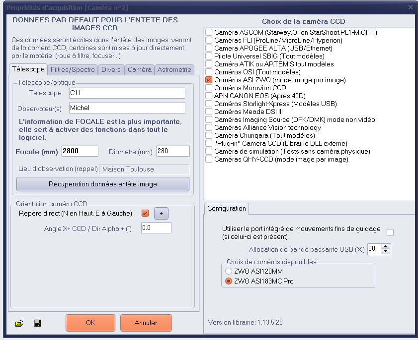

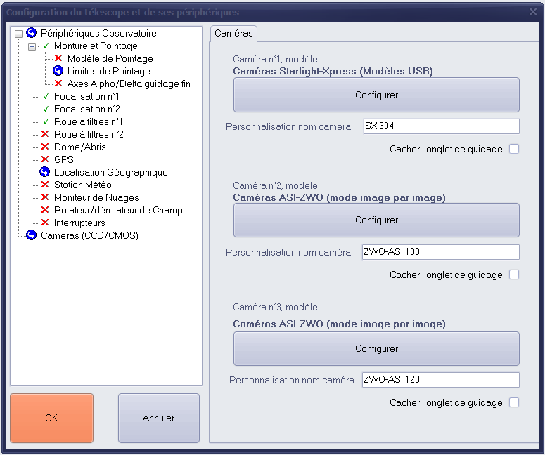

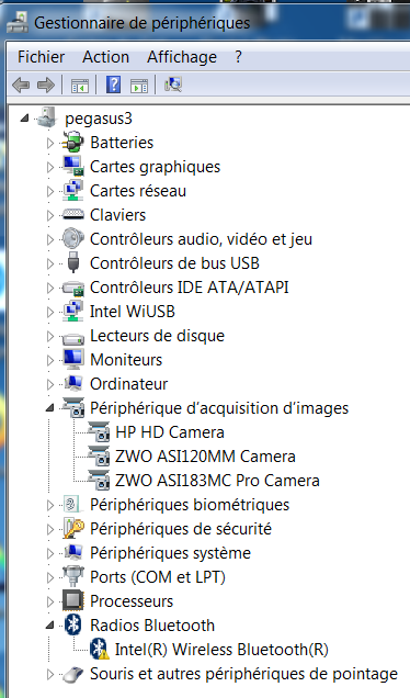

Je reprends encore ce fil car j'ai un pb pour faire fonctionner 2
cameras ASI ensemble avec Prism. Voici la manip
Mes 2 cameras ASI 120 et 183 sont connectées physiquement (USB) à l'ordi
(portable HP sous win 7 pro). L'ASI 183 est la camera 2 et l'ASI 120 est la
camera 3.
1/ je connecte à Prism l'ASI 120 et lance une acquisition (mode image
par image) : pas de pb.
2/ je connecte à Prism l'ASI 183 et lance une acquisition (mode image
3/ je relance une acquisition avec la l'ASI 120: Prism lance la pose
mais à t=0s ne fait plus rien: pas d'image affichée, pas d'image écrite
sur disque. Seule solution: abandonner la pose. Je peux relancer l'ASI
183 pas de pb, l'acquisition fonctionne. Mais la 120 reste inutilisable.
4/ Solution: déconnecter et reconnecter physiquement la 120 et surtout
ne pas lancer de pose avec la 183,
En résumé : dès que la 183 a fonctionné la 120 n'est plus utilisable,
mais la réciproque n'est pas vraie.
J'ai même essayé une version "précautionneuse":
1/ je deconnecte de Prism l'ASI 120
2/ je connecte à Prism la 183 et fais une acquisition (qui marche)
3/ je déconnecte la 183 de Prism
4/ je connecte la 120 à Prism et tente une acquisition: blocage...
Je joins qq captures d'écran du setup mais si vous avez besoin d'autres
infos pour débugguer ce problème, dites-moi.
Ca ressemble au problème décrit par Etienne Richard au début de ce
fil, mais pas tout à fait. Je n'ai pas testé le combo avec ASCOM.
Bien cordialement,
Michel

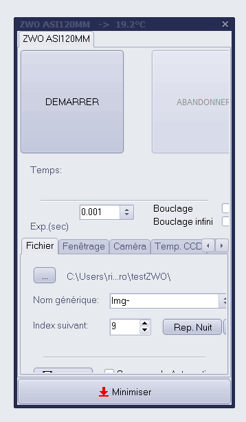

michel_rieutord
Messages : 85
Enregistré le : 27 févr. 2017, 23:18
dispositions de widgets et autres cosmetics
Message par michel_rieutord »

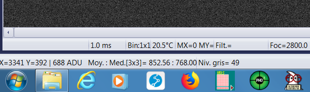

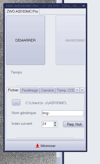

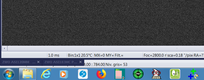

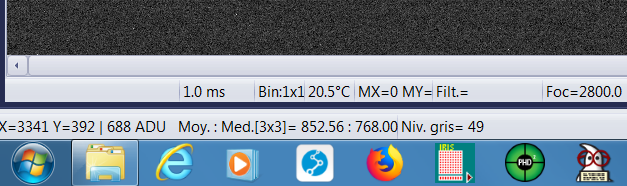

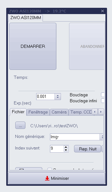

Bonjour Cyril, bonjour à tous,
voici un petit problème (cosmétique mais agaçant) que je rencontre
avec les "fenêtres widgets" de Prism. Quand je ferme l'une d'entre
elle, elle va se mettre en format réduit en bas à gauche de la
fenêtre prism, masquant de fait l'affichage produit par la souris
(coordonnées X,Y, niveau gris etc.) sur une fenêtre image. Pourrait-on
(ou peut-on) les envoyer en bas à droite plutot, là où il n'y a rien ?
Je mets 2 capture d'écran en attaché.
Autre petit souci: les indications de bord d'image sont souvent trop
longues par rapport à la boîte réservée (cf captures d'écrans)

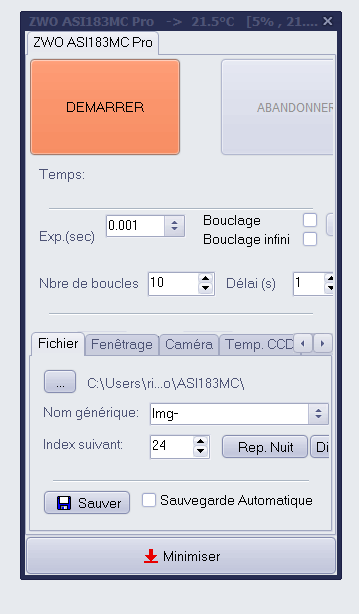

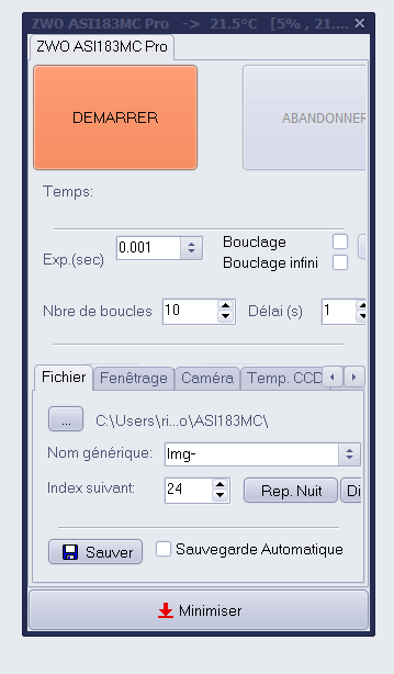

Dernier petit souci: en ouvrant et en fermant de multiple fois la
fenetre de controle de la camera 3 (cf le pb de l'ASI 120) j'ai noté
qu'elle rétrécissait à chaque opération et que ses indications
étaient de plus en plus tronquées (ce n'est bien sûr pas une
opération qu'on fait plusieurs fois quand tout marche bien!).
voir captures d'ecran jointes
Bien cordialement,
Michel
PS config=portable HPElitebook ecran 14", windows 7 pro
rapetissage 3
rapetissage 3
rapetissage 2
rapetissage 2
sequence de rapetissage 1
après fermeture (reduction) d'une fenetre
avant fermeture (reduction) d'une fenetre
Messages : 4619
Re: Utilisation de deux cameras ASI (120 et 1600)
Oui la y a un gros pb du a windows 7 ou le scaling des polices ne marche pas.
Passer a windows 10 ou remettre le scaling de la police a 100%
