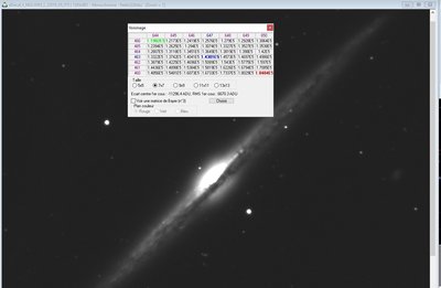

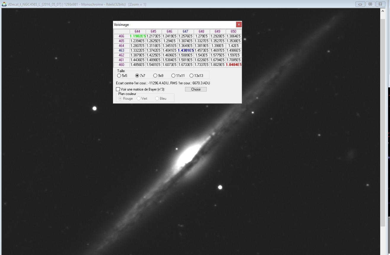

J'ai fais 50 poses de 120s sur une NGC et j'ai voulu faire un petit traitement. Les plus grande valeurs de pixels pour pose unique sont aux alentour de 4500-4600 donc bien loin des 65535 du 16 bits. Lorsque je les additionnes les 50 ensembles la c'est une autre histoire j'arrive a des valeurs immense (voir screen). Donc vous me voyez venir et je suis sur que certain vont rigoler mais tant pis je demande ;). Il faut faire un max de pose pour obtenir des détails mais si cela "cram" complètement les zone brillante ca va être compliqué donc que faire? pas des temps de pose de 10s quand même ? :roll: Par contre dans l'entête de l'image on voit que c'est écrit 32bits et dans cas la on aurait encore de la marge mais pour visualiser les pixel saturé on peut pas aller à 32 bits.

C'est tout simple.
Ton image est au format Réels 32 bits.
Tu peux donc additionner autant d'images unitaires que tu veux non saturées, l'image finale sera toujours non saturée.

donc les valeurs que j'ai en utilisant le tableau de voisinage ne veut pas dire que mon image est "cramé" ??
Parce que j'ai montré cette image a qqn qui m'a dit qu'elle l'était justement donc je peux traiter sans autres ?

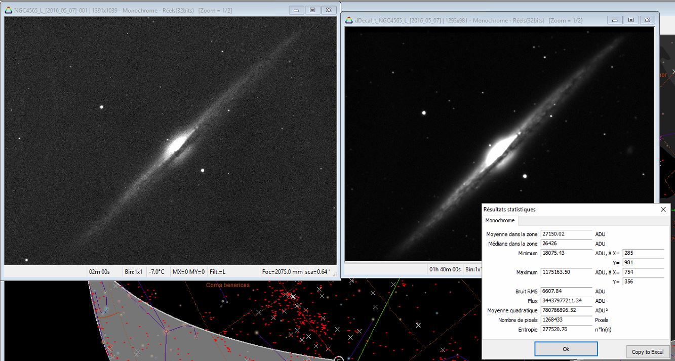

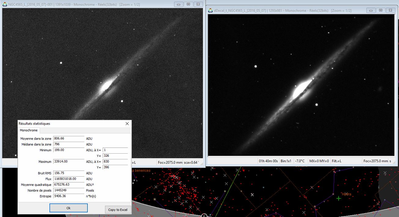

Bon vu que j'arrive pas bien a expliquer mon souci j'ai fais 2 petits screen... le premier (brute) avec les stats d'une image brute val max. min. moyenne etc... et ensuite les stats de l'image compilée de 50 images comme la brute. On voit les stats et une impression de saturation au centre.....
Si vous voulez l'image compilé pour m'aider a comprendre je peux sans autre vous la partager comme ça c'est peut-être plus simple pour m'expliquer.. ;)

as tu cherché a modifier les seuils de visualisation?
Cyril t'a bien répondu... si tu as additionné 50min au format 32 bits, alors tu ne peux pas saturer de ton image.
Par contre, a toi de regler les seuils de visuations... il ne fait pas oubier qu'un ecran (et globalement nos yeux) on disons une definition de 256 niveaux de gris, mais une image additionné 50 fois peux en avoir jusqu'à 50 fois plus!
C'est pour ca que l'on utilise des fonctions du type DDP, Log et autres, pour ecraser cette dynamique et l'adapter à nos yeux... et nos écrans.
