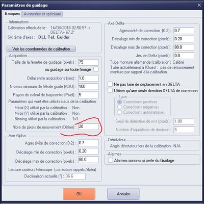

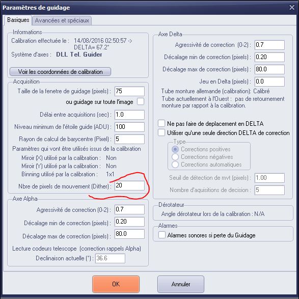

Le nbre de pixel de dither est rentré lorsqu'on commence a guider sur le ccd de guidage, une fiche apparaît

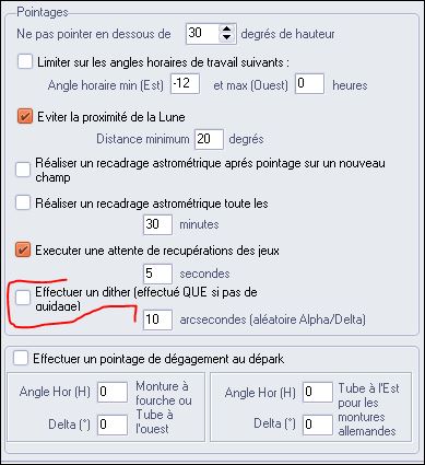

* Mode Obs auto
Comme le mode manuel, avec les memes parametres de la fiche de parametres de guidage.

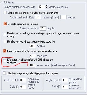

Attention la case ci dessous ne DOIT PAS etre cochee ->
________________________________________________________________________________________
Cas 2 : Je ne fais du guidage (monture directdrive Nova/Asa, ou 10 microns)
* Mode manuel
Pas de dither possible a ce jour
* Mode sequence
* Mode Obs auto
Il y a le mode de dither qui est effectué par cette option
Comme il n'y a pas de guidage, c'est la monture qui entre chaque pose fait un leger mouvement , et qui est determiné par ce parametre.
L'unité est en seconde d'arc.
Qq plaintes sont du fait venues que cette unité ne soit pas en pixels... Ca risque de changer dans pas longtemps :-)

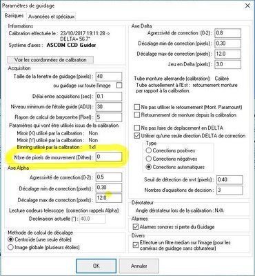

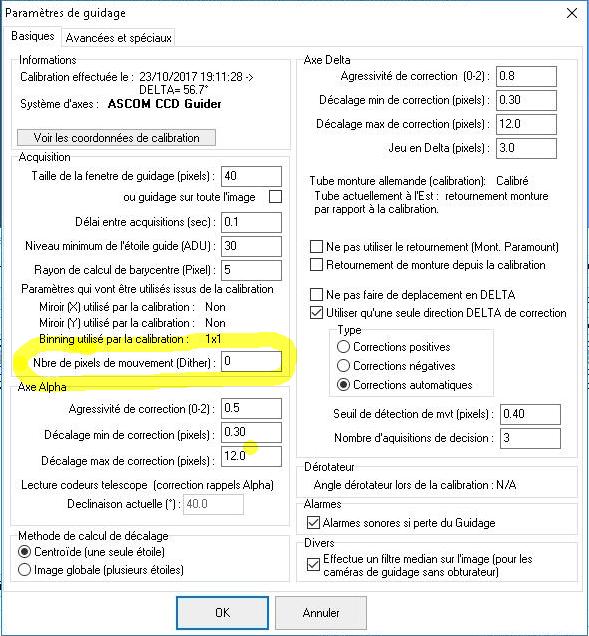

Dans le panneau de contrôle de la caméra d’autoguidage je clique sur « Démarrage guidage » pour faire apparaître la fenêtre de configuration de l’auto-guidage. Après avoir rentré la valeur 10 dans la case « Nbre de pixels de mouvement (Dither) » puis cliqué sur "ok", l’autoguidage commence. Dans le panneau de contrôle de la caméra d’autoguidage je clique sur « Abandonner l’autoguidage », et je constate que la valeur « Nbre de pixels de mouvement (Dither) » est à 0. Je pensais qu’elle devait passer à 10. Ais-je mal compris cette fonction ? Comment ça marche ?

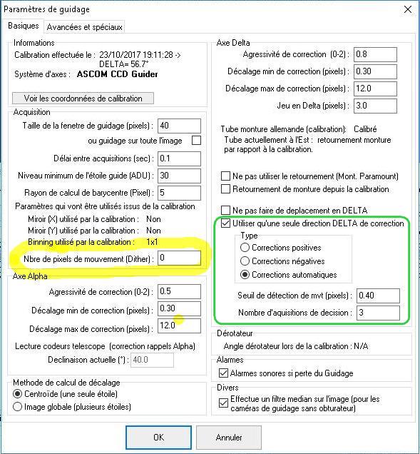

Je rencontre de nouveau ce problème dont je parlais le 08 nov. 2017, 19:57 (voir plus haut).
Je viens de comprendre pourquoi en décochant la case "utiliser qu'une seule direction Delta de correction" car à ce moment là il s'est affiché un "Pop up" indiquant que le Dither est incompatible avec le verouillage d'une direction de la déclinaison. Ce problème mériterait un petit "pop up" dans la case Dither donnant le même message. ;)
