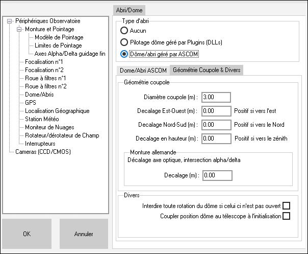

J'en profite pour une autre question: quand j'ouvre le dome (open_dome), le suivi du dome sur le télescope est désactivé. Je n'ai pas trouvé la fonction pour pouvoir activer ou désactiver ce paramètre du dome. Il y a une astuce?

Re: Fonction RETURN_TELESCOPE_TO_SIDERAL inconnue ?
Il n'y a aucune option pour le faire.J'en profite pour une autre question: quand j'ouvre le dome (open_dome), le suivi du dome sur le télescope est désactivé. Je n'ai pas trouvé la fonction pour pouvoir activer ou désactiver ce paramètre du dome. Il y a une astuce?
Mais je viens de la faire ici , dernière option tout en bas.
