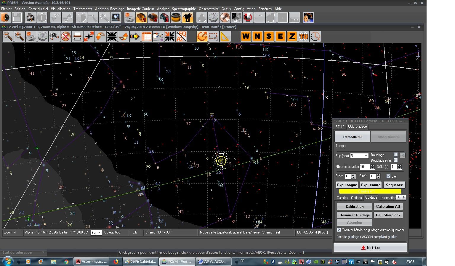

Voilà l'objet de ma dernière question qui n'était pas accompagnée d'une bonne illustration :
que représente le petit carré jaune ( indépendant du cercle jaune et du rectangle blanc)?
Quelles seraient les raisons pour lesquelles il se situe à une position différente de la position de pointage (cercle jaune et CCD blanc) , précisant que lieu, date, heure sont vérifiés et que la mise en station est "convenable" ?
Encore merci.
Petit carré jaune

Re: Petit carré jaune
Ce carré jaune avec une croix verticale dedans est la cible à attendre par le télescope.
