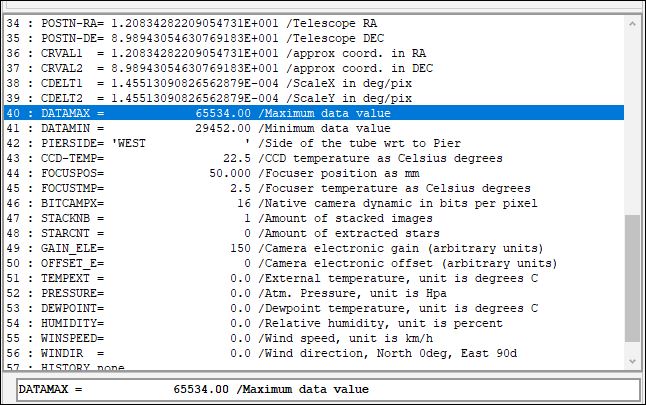

Bonjour Cyril, bonjour à tous,
Bon finalement j'ai trouvé la source du problème: il faudrait probablement un petit correctif à PRISM:
En effet, lorsque la camera utilisée est la camera n°1, tout va bien, le header est bien rempli avec la position et la température du focuser.
Si on passe cette camera sur le numero 2 ou numero 3 ces deux quantités ne sont pas mises à jour (et restent à zero)
Comme j'activais ma camera ASI183 en tant que camera numero 2, ces informations manquaient dans le header.
Si vous pouvez corriger cela ce serait parfait!
Bien cordialement,
Michel
Bien cordialement,
Michel

- Messages : 4621
Re: insérer position et temperature du focuser in fits heade
je viens de faire le test avec une camera secondaire + focuseur secondaire et sf erreur de ma part, ca marche ->
