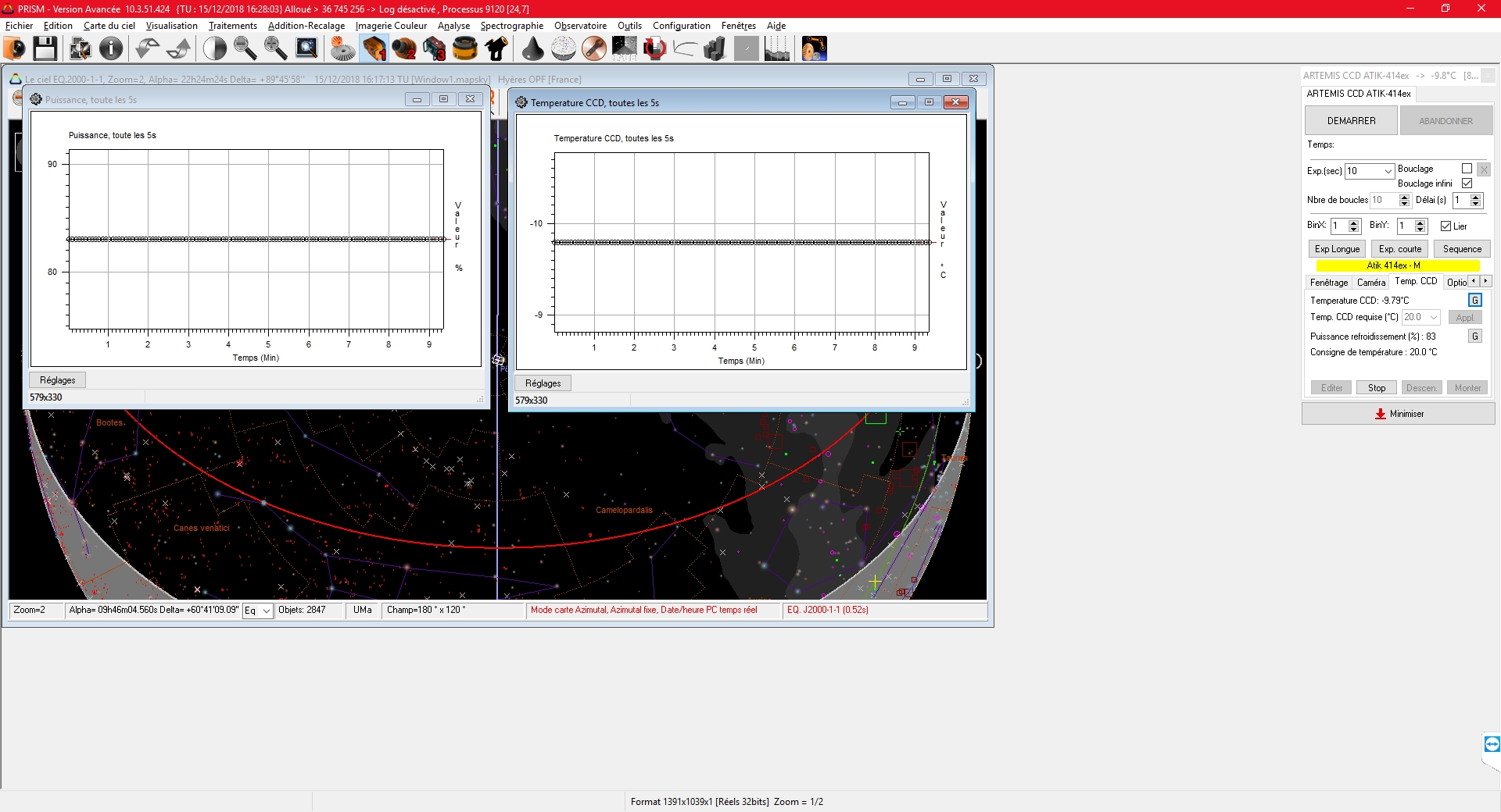

J'ai noté que lors des dernières mises à jour de PRISM v10.3.50 et 51, lorsque je remonte la température de la caméra principale (Atik 414ex - M) les indication de températures sur le panneau de contrôle caméra ainsi que sur les graphiques restent figées. Lorsque je ferme le panneau de contrôle, 2 message d'alerte apparaissent.
Je joins ci-dessous les 1ers imprim écran pas à pas et en fin de ce post, la configuration utilisée.

Suite 1...
Lorsque je ferme le panneau de contrôle de la caméra principale, les erreurs apparaissent :
Configurations des descente et montée des températures :
A suivre 2...

Suite 2 et fin :
Lorsque je ré-ouvre le panneau de contrôle de la caméra principale, les indications de température sont revenues avec les bonnes valeurs :

La remonté se fait par la table ou par injection de temperature directe ?
Rien n'a été touché la dessus depuis des mois.

Le remonté se fait par la table. Cette fonction me servira en automatique.
L'erreur est survenue 3 fois depuis un mois, c'est pourquoi j'ai posé ce post. Elle n'est donc pas reproductible. Hier, je n'ai eu aucun soucis. Mes câbles sont d'excellentes factures (chers mais pas de défaut et bien garanties).

Aie, pas reproductible, ca va etre compliqué a tracer… Y a le log de prism alors.

Je viens de le mettre en place. J'avais oublié de cocher la case. Lorsque l'erreur se reproduira, j'ajouterai le log.
