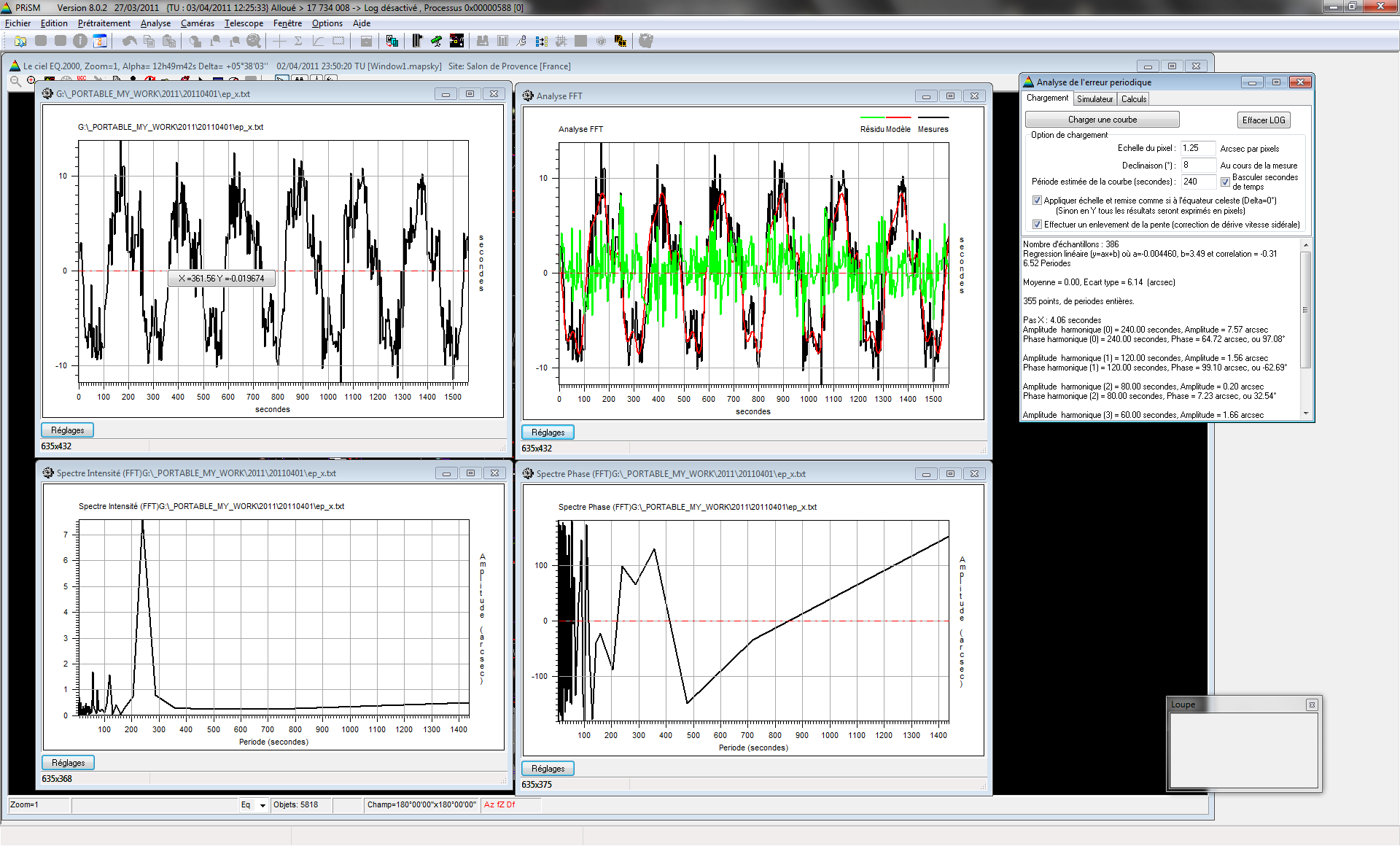

Dans la documentation sur l'analyse de l'erreur périodique (http://www.prism-astro.com/fr/aide/Menu ... index.html), il est indiqué qu'il faut coché la case Fenêtre fixe.
Si on ne le fait pas, qu'est-ce que cela a comme conséquence pour l'analyse/l'interprétation de l'erreur périodique ?
Voici ce que j'ai sur une acquisition sans avoir coché cette fameuse case.
L'image plein résolution est ici http://i65.servimg.com/u/f65/14/65/52/82/ep10.png
Je crois que tu as bien raison, et que cette condition n'est pas necessaire car il y a une compensation, et je vois que tu l'as demontré brillament !

OK merci Cyril.
Bon reste maintenant à améliorer cette erreur périodique, car ce n'est vraiment pas terrible pour une G11 avec la vis sans fin d'Optique et Vision garantie pour être à +/- 4 secondes d'arc.
Il doit y avoir un problème de réglage quelque part.
Messages : 4619
Re: Mesure de l'erreur périodique: fenêtre fixe
Ah non, c'est pas terrible, moi j'ai +/- 2" de memoire.
