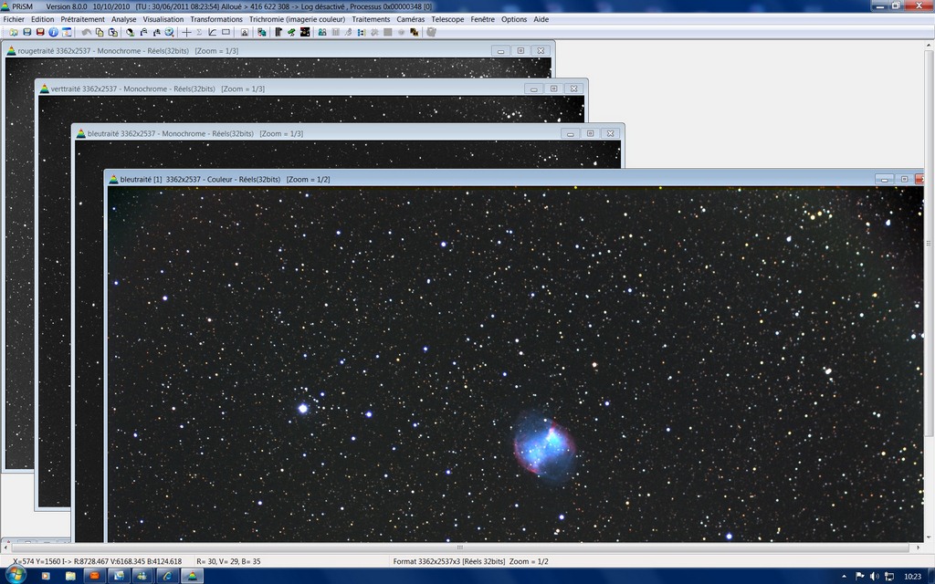

bonjour, voila mon probleme, jutilise camera ccd atik 383L+ mochrome et roue a filtre, le pretraitement complet de mes images ce passe trés bien, recalage ,adition !! le souci vient de l'assamblage LRVB est impossible les 4 couche ne ce superpose pas meme avec recalage auto , par contre l'assamblage des trois couches couleur seule fonctione tres bien . bien sur je voudrais assembler les 4 couches ! ou est le probleme ? toute mes images sont bien recalée entre 'elle . le logiciel IRIS assemble les 4 couche trés bien , par contre impossible de passer de PRISM a IRIS pour l'assemblage . merci de me depaner . amicalement

des copies d'ecrans serait bienvenues ... la comme ca, sans voir les images c'est impossible d'en dire plus.

bonjour Cyril jevous joint de capture d'ecran comme vous me demander, assembler les trois couches RVB pas de probleme , par contre assembler les quatres couches LRVB pas possible la fonction recalages automatique ne recale pas du tout !! merci pour votre reponsse . amicalement . Georges chaudron

le recalage automatique se fait par rapport a une image de reference.
Dans le cas du RGB quel etait l'image de reference et la fonction employee ? Dans le cas du LRGB meme question.

desolé mais je ne comprend pas bien la question ! c'est quoi l'image de reference et la fonction employée !! pour moi l'image finale de reference est l'image de toutes mes brutes traités registré ,recalé aditionné , dans les quatres couches LRVB , ensuite je vais dans trichromie et j'assemble tout, ensuite je fait recalage auto et la ça ne marche pas !! voila cordialement, je vous est dit que RVB marche tres bien mais pas LRVB

Je suis désolé j'ai trop peu d'information pour repondre a vos questions.
Soyez plus precis SVP.

de votre coté pouvez vous me dire ce qu'est une image de reference !! car la je ne comprend pas bien çe que vous demandé ? J'ai quatres images LRGB toutes traitées avec PRISM prétraitement complet , recalage , adition , dans chaque couche, c'est ça les images de references ou pas ? la je ne peu pas mieux m'expliquer, ou alors donner moi la façon de proccéder pour arriver a aligner LRVB . comme je vous l'ai dit RVB fonctionne bien. merci

Vous utilisez la fonction
uniquement, ou d'autres ?
Bon, le mieux je pense est que vous mettiez vos images ici :
Dépot des images sur un site FTP , attention à ne pas y faire n'importe quoi, ce site est suveillé par un fichier log.
Utiliser un logiciel comme FILEZILLA un client FTP tres bien réalisé
Machine : cavadore.dyndns.org, Login : ftp_prism, mot de passe : prism_user
Une fois logué sur le serveur FTP créer un répertoire avec son nom
Déposer les images et me prevenir.
