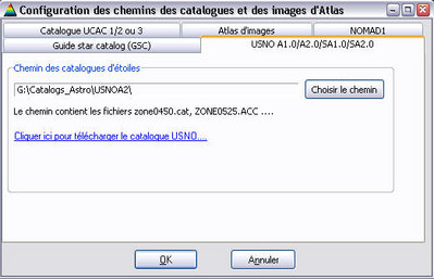

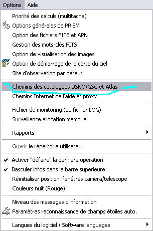

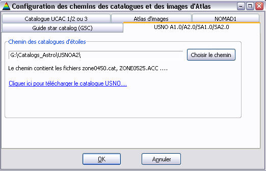

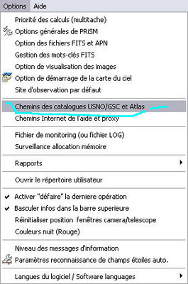

Messages : 4619
Re: Catalogue USNO A2 & Prism
Il faut juste aller ici
et puis ici definir le chemin
Guy Lespine

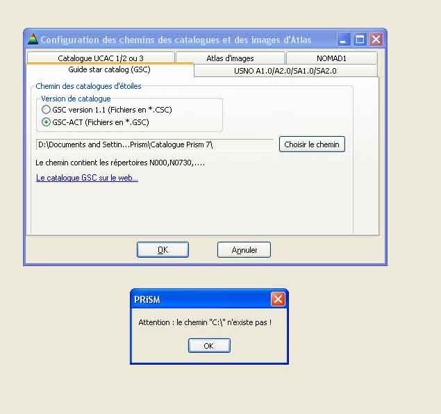

Message par Guy Lespine »
Salut Cyril,
Pour le chemin des catalogues, Prism me dit que le chemin C:\ n'existe pas, je suis d'accord car je n'ai que le D:\ tu verras sur l'image jointe que c'est bien ce que je demande.
Je m'explique maintenant mes pbs de centrage auto, peut-être venait de là !
Merci de me dire comment corriger,
salutations
