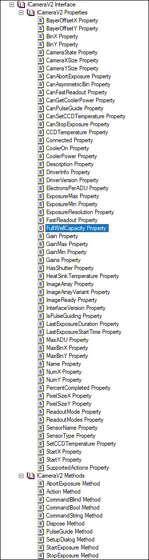

La norme ascom permet de faire cela ? Réellement ?

Je précise que sur le site de Moravian ils disent que cette fonction est portée sur leur driver ASCOM... mais,je ne sais pas si c'est un standard ASCOM.

Re: pré-flashage capteur CCD
Ca je ne crois pas... a regarder la liste, il n'y a absolument rien sur ce topic.
