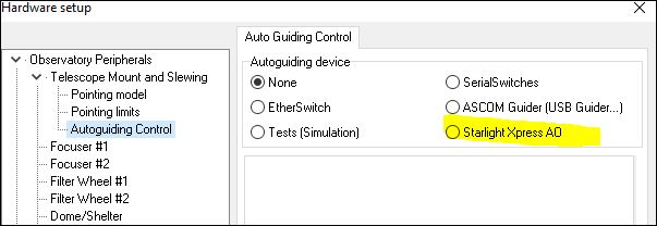

Sinon puisque q'on y est :-) ... gerer une Optique Adaptive Starlight Xpress (bien sur) avec PRISM ... possible ou pas possible ? je ne vois rien a ce suget sur la fenetre "conguration du materiel"
Si ici ->
