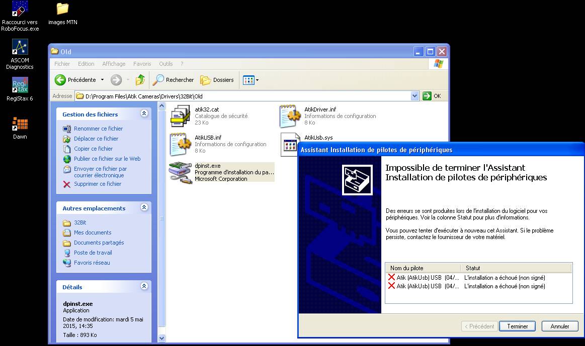

Merci Cyril
Alors là c'est plus compliqué , je n'ai absolument plus rien concernant Atik ?
Aucunes lignes dans les services logiciels de Windows ?

Re: Message d'erreur pour la camera de guidage Atik GP.
Il m'a été dit ceci de Atik
chrisg@atik-cameras.com
"As for the service. There was an issue a while ago where some PC’s wouldn’t connect to the camera unless the service was restarted. This should be fixed on the latest version. Could you ask people to install the latest to see if this fixes it. If not, please direct them towards our support."
Charger le dernier driver ->
https://www.atik-cameras.com/downloads/
Si ca persiste a ne pas marcher il faut les contacter (cf email ci dessus). Moi je pense qu'il ont un réel pb avec leur driver, ca marche parfois meme pas avec leur propre soft (Artemis capture)

Merci Cyrile
J'ai récupéré le lien , la ligne est bien là ...
Reste a tester .
PS : j'ai quand même commandé une autre Atik GP au cas ou ..
merci
alex.

Alexandre Cucculelli
- Messages : 174
- Enregistré le : 08 janv. 2016, 12:52
- Localisation : Rhone Alpes et 73
Bonjour Jean Michel
Non non pas de soucis , c'est une QSI .
Par contre j'ai testé de nouveau hier soir ...mais aucune détection .
Je pense qu'elle est HS , surement l'interface USB qui est morte ?
alex.
alex.
as tu essayé sur un autre PC?
Salut Laurent
J'avais testé , malheureusement rien ?
Je viens de retenter une nouvelle fois avec le téléchargement des drivers et là ....cela fonctionne sur mon pc portable qui lui est sous Windows 10 ?
Mais Cela ne fonctionne pas toujours pas dans l'Observatoire .
J'ai envoyé un message a Atik , mais comme c'est les Fêtes je resterai sans réponses .
alex.
alex.

Bonjour a tous
Mon problème avec ma ccd Atik GP est résolu ...
En faite le souci venait tout simplement du rendement USB .
Avant la Camera était relié a un cable usb qui lui était sur un port HUB .
Je me doutais que le problème venait de là.. , pourtant j'avais essayé de placer la camera directement sur la façade de la toure , mais la CCD n'était pas reconnue ?
J'ai donc placé la CCD a l'arrière de la toure ..et la miracle ça fonctionne
a bientôt.
alex.
Bonnes fêtes..
a bientôt.
alex.
Bonnes fêtes..
