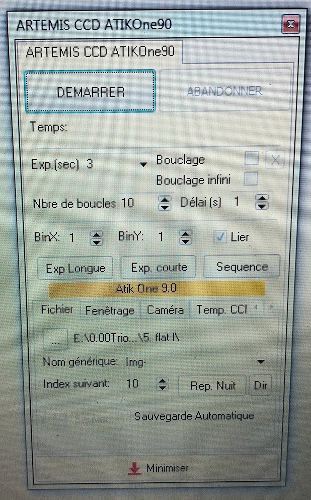

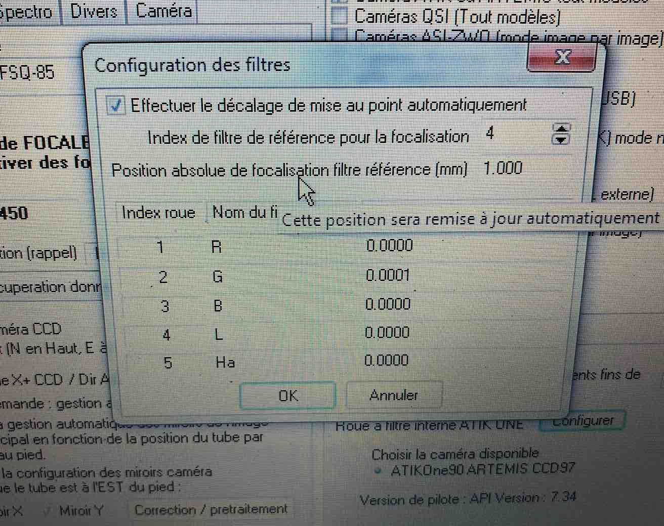

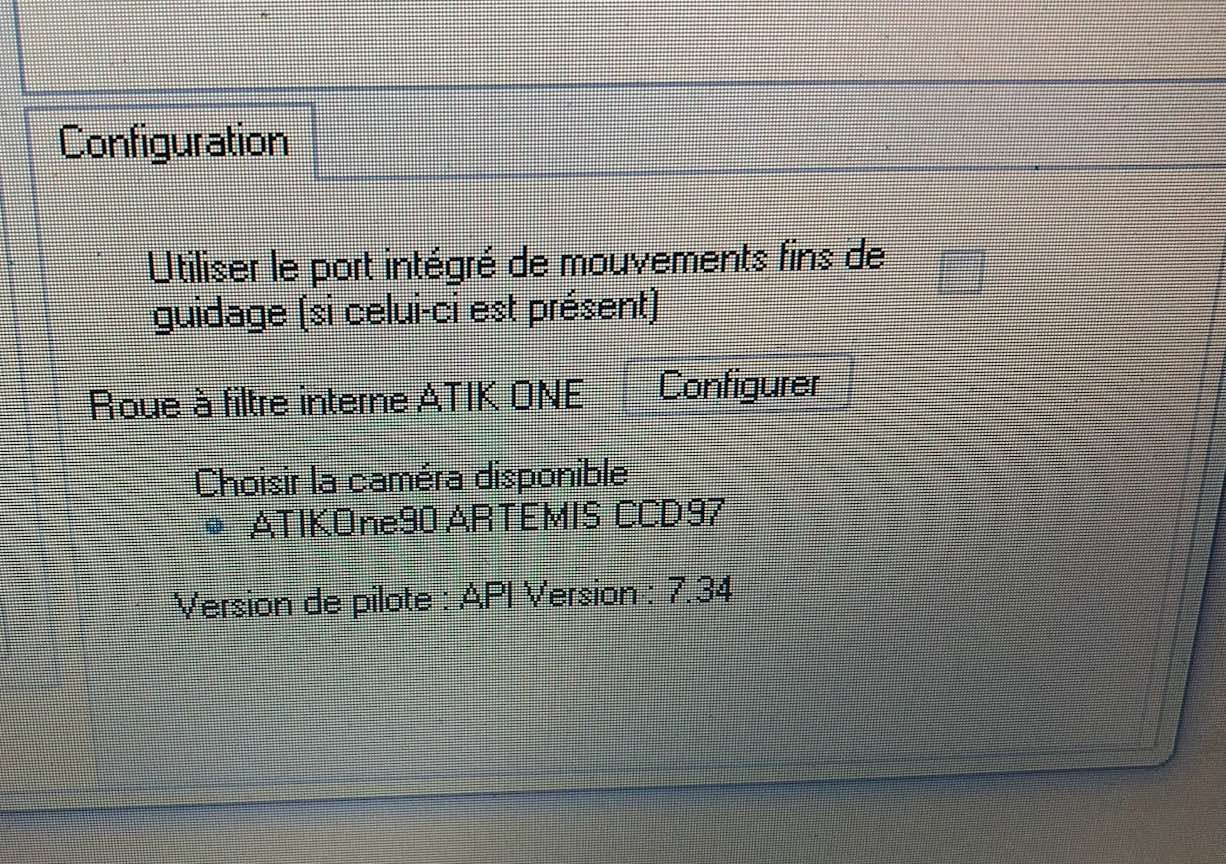

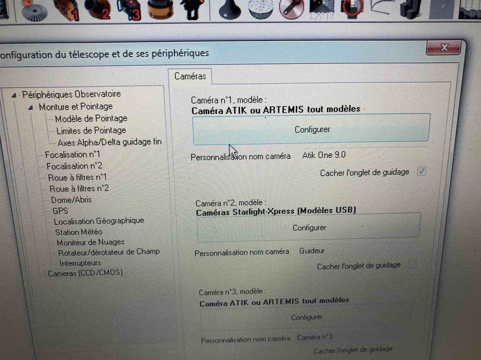

Carlos Burkhalter
- Messages : 4
- Enregistré le : 21 avr. 2017, 09:21
Re: Utilisation roue à filtre interne d'une Atik one 9.0
Voici les captures d'écran:
1) Je configure la caméra dans l'onglet prévu
2) Sélection de la caméra
3) Configuration RàF
4) Dénomination des filtres
5) Ouverture de la fenêtre ccd
Et ensuite plus rien, impossible de trouver une fenêtre me permettant de changer les filtres.
Merci pour l'attention
Carlos

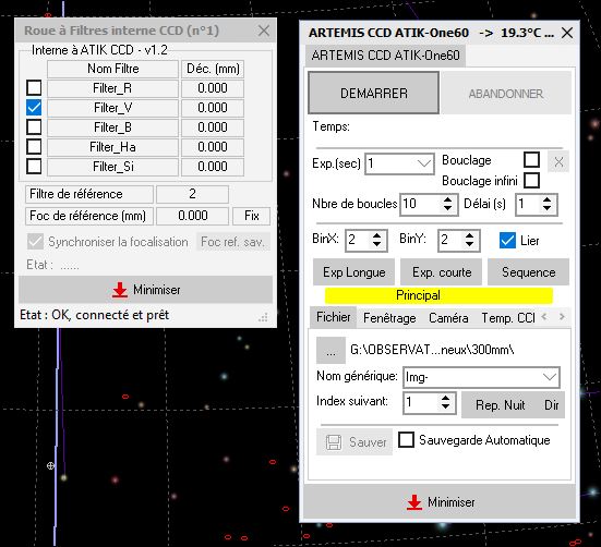

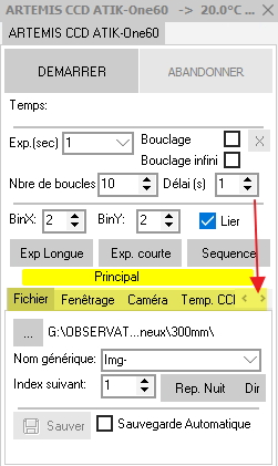

- Messages : 4619
Quelle version de PRISM SVP.
Sur une ATIK ONE 6.0 (qui ressemble a la 9) et sur la derniere de PRISM (>10.3), lorsque la camera se connecte, le panel de controle de la roue a filtre apparait directement.
Pas besoin de se connecter au telescope.
Cf images ici :
Sinon si la version de prism est plus ancienne, le controle des filtres est dans la meme serie d'onglet
Cf images ici :
