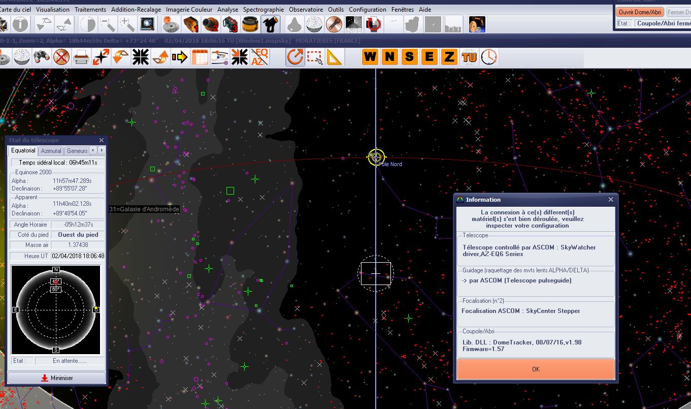

j'ai paramétré Prism en conséquence et je me connecte normalement: je peux piloter la monture en GOTO; aucun problème

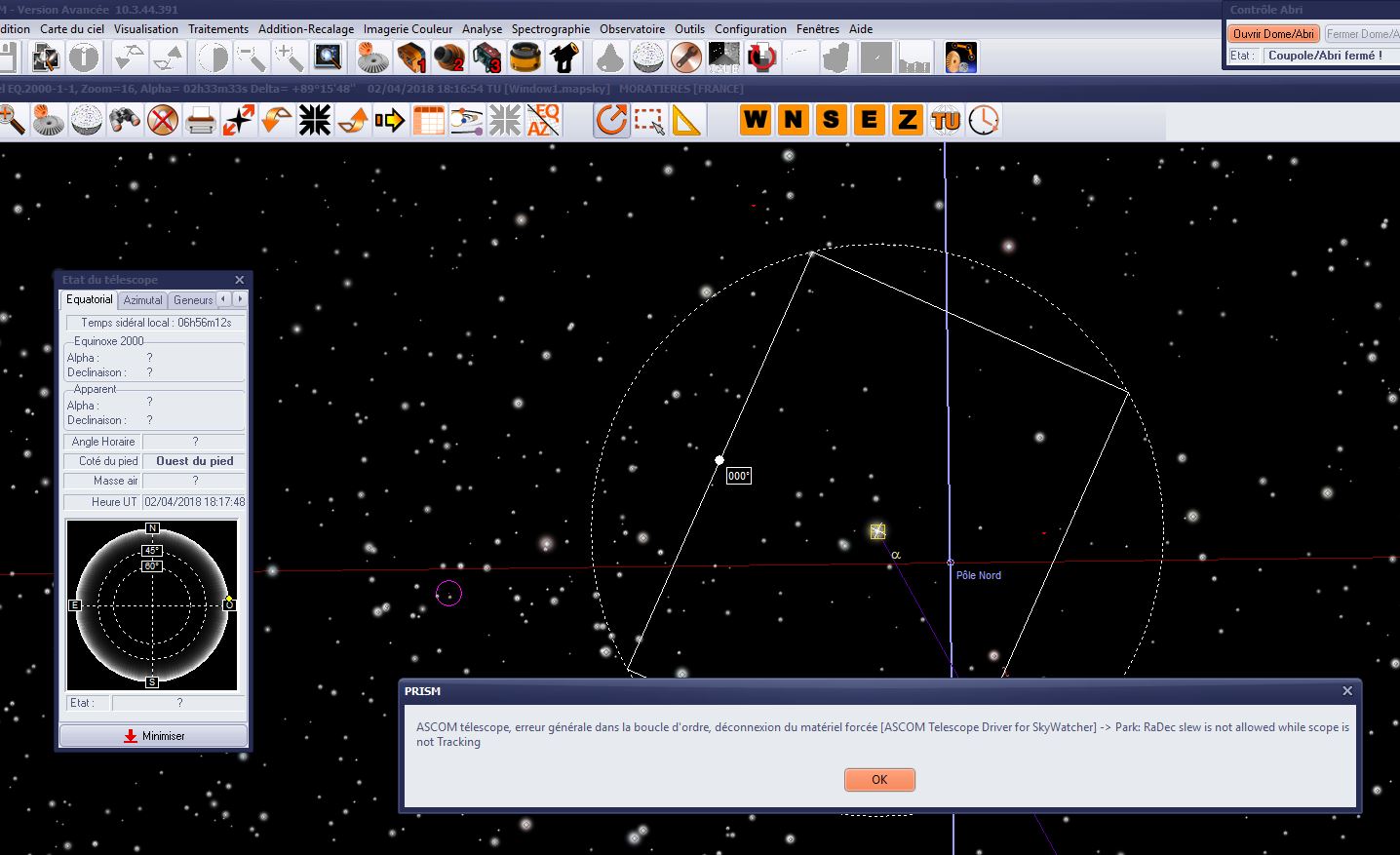

j'ai fait un test de parcage en position "HOME" et là, ça bug : que se passe t'il?
cela vient du driver ascom ou de Prism?

Jamais testé cette monture...
Il faut essayer avec le simulateur ASCOM et voir comment ca se passe.
Mais forte chance que ca vienne du driver ASCOM qui a mal été fait.

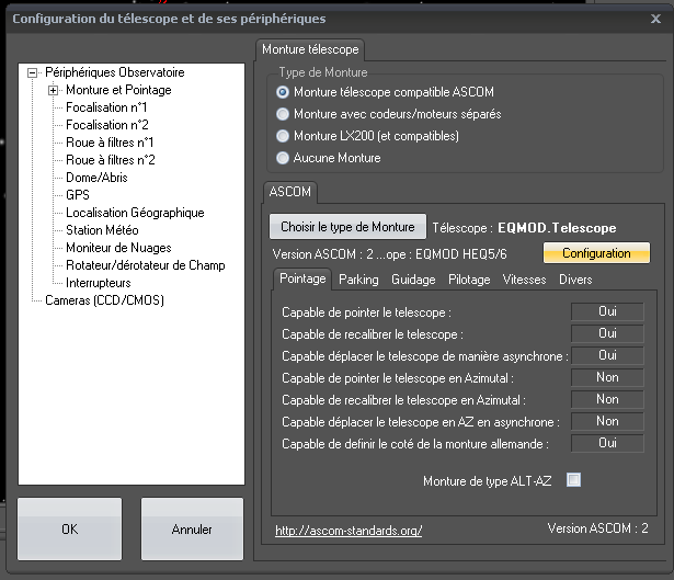

EQMOD HEQ5/6 V 1.29A
Ascom Plateform 6.3 - 6.3.0.2821
La position Park Eqmod home vertical (sur la raquette Eqmod) vers la polaire.
Je commence par déparker et mettre en position home verticale avec la raquette Eqmod, après je n'y touche plus.
Je park ensuite avec Prism en hauteur 11° et azimut 359 en horizontal pour faire les flats sur panneau ou fermer le toit.
Câble pierro-astro pour Azeq6, drivers dispos sur le site.
Au début j'avais un pad parametré sur Eqmod, mais je ne m'en sert pas, je fais toutes mes corrections avec l'astrométrie.
Je n'ai pas coché l'option monture alt-az, je ne sais pas ce qu'il en est, est-ce utile ?
