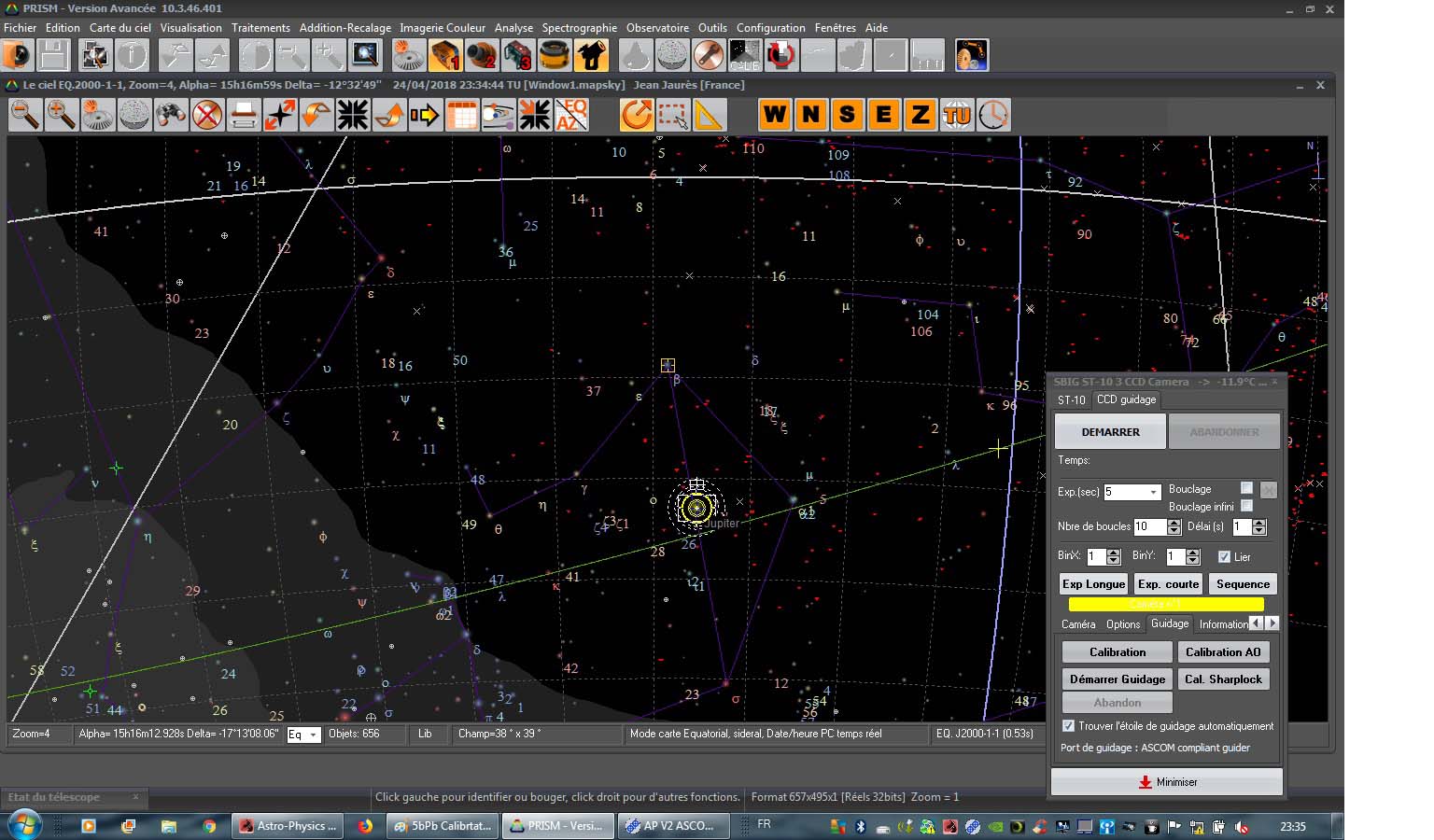

je souhaiterais la mauvaise manipulation de ma part qui fait qu'à chaque fois que j'effectue un déplacement de carte ( par clique gauche et drag ), la carte se déplace MAIS le symbole de la CCD se déplace aussi et se sépare ainsi du symbole du télescope, ci-joint une capture d'écran réalisée après un déplacement de carte.
Merci pour vos conseils.
Une question encore : sur cette copie d'écran, les symboles de la CCD+ le télescope, mais que signifie le petit carré jaune?

"Le truc jaune" = Y a ecrit le nom de la camera, mais comme les caracteres sont blancs avec ce type de look; sur fond jaune ils ne se voient pas bien.

Excusez-moi, je dois mal m'exprimer: je souhaiterais savoir ce qui fait que lorsque déplace la carte par clic and drag, la carte se déplace mais le symbole de la CCD s'éloigne de la position qu'elle a puisqu'elle est conjointe de la position du télescope.

Quand tu déplaces la carte (clic maintenu puis déplacement), alors tu déplaces la carte et tu as le rectangle qui symbolise le champ couvert par ta CCD qui est dessiné au centre de la carte.
Le déplacement de la carte ne déplace pas ton télescope qui lui est symbolisé par la mire circulaire jaune.

SI je comprends bien, chaque fois que que je maintiens pressé le clic gauche et que je "drag" la carte, le symbole de la CCD (rectangle blanc) suit le déplacement de la carte . J'ai bien observé que le symbole du télescope (rond jaune) , lui, ne bouge pas de la position où il pointe, bien sur.
Je ne comprenais pas pourquoi chaque fois que je déplaçais la carte par "clic and drag", le symbole de la CCD se déplaçait aussi du même déplacement; j'imaginais que la CCD restait "normalement" sur la position du télescope puisqu'attenante à son optique.
Tout est donc normal et je vous remercie.
