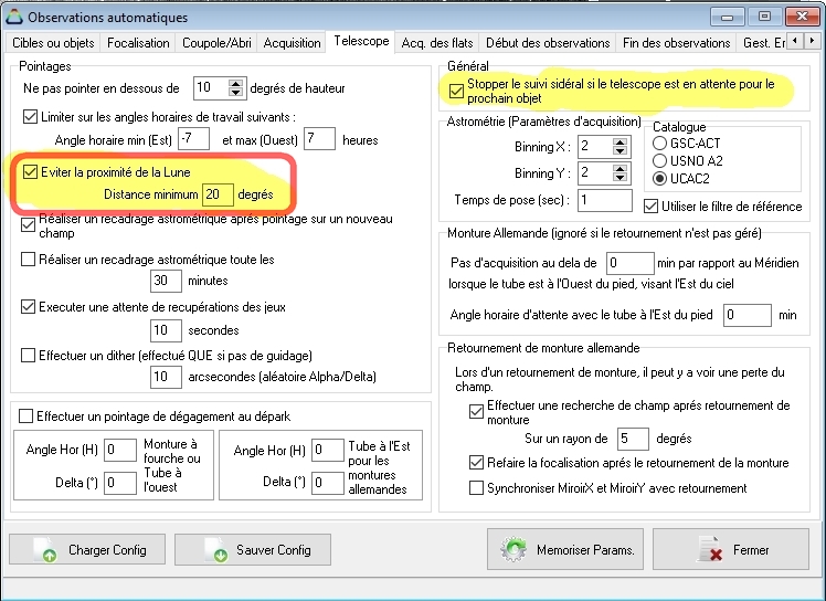

Vous me corrigerez dans le cas contraire mais si j’ai bien compris, le paramètre « Eviter la proximité de la Lune » permet d’éviter de pointer un objet qui se situerai dans un rayon de la valeur « MoonDistMin » autour de la Lune.
Après quelques ratés sur le ciel étoilé sur plusieurs nuits autour de la pleine lune de fin juillet, j’ai rédigé un tableau de quelques tests réalisés en mode simulation. Dans la colonne MoonDistMin j’ai indiqué la valeur que j’ai renseigné dans la case « Distance minimum » pour « Eviter la proximité de la Lune » pour laquelle l’objet est effectivement évité. Il s’agit d’une valeur trouvée par dichotomie après de multiples essais.

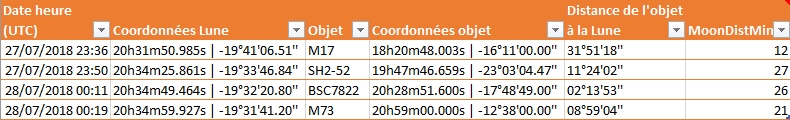

Date heure (UTC) Coordonnées Lune Objet Coordonnées objet Distance de l'objet à la Lune MoonDistMin
27/07/2018 23:36 20h31m50.985s | -19°41'06.51'' M17 18h20m48.003s | -16°11'00.00'' 31°51'18'' 12
27/07/2018 23:50 20h34m25.861s | -19°33'46.84'' SH2-52 19h47m46.659s | -23°03'04.47'' 11°24'02'' 27
28/07/2018 00:11 20h34m49.464s | -19°32'20.80'' BSC7822 20h28m51.600s | -17°48'49.00'' 02°13'53'' 26
28/07/2018 00:19 20h34m59.927s | -19°31'41.20'' M73 20h59m00.000s | -12°38'00.00'' 08°59'04'' 21
Par exemple M17 est à 31° de la Lune. Si j’ai bien compris cette fonctionnalité et que je veux éviter de pointer M17 ce jour-là je dois mettre la valeur MoonDistMin à 32° ou plus. Or, après de multiples essais, il se révèle que M17 est effectivement évitée mais à partir d’une valeur MoonDistMin=12°.
Pour SH2-52 qui est à 11° de la Lune. Si je veux éviter de le pointer je dois mettre, en théorie, MoonDistMin=12° ou plus. Or, dans la pratique, il faut que je mette MoonDistMin>=27° pour qu’il soit évité.
Pour BSC7822 qui est à 2° de la Lune je dois mettre, en théorie, MoonDistMin =3° ou plus pour l’éviter. Or, dans la pratique, il faut que je mette MoonDistMin>=26° pour l’éviter.
Pour M73 qui est à 8° de la Lune je dois mettre, en théorie, MoonDistMin =9° ou plus pour l’éviter. Or, dans la pratique, il faut que je mette MoonDistMin>=21° pour l’éviter.
Ce paramètre me semble mal pris en compte par PRISM. Avec la pleine lune du 26 août, avez-vous rencontré ce genre d'incohérence lors de vos observations automatiques ?

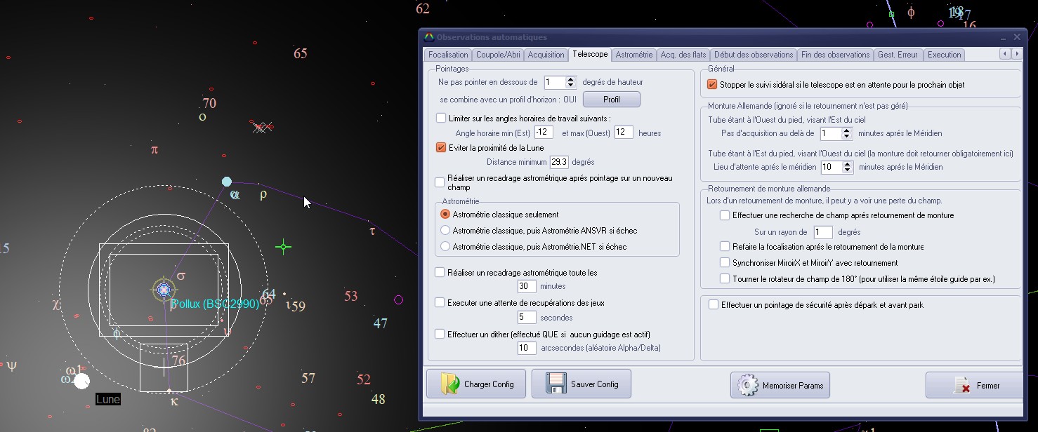

Dans l'obs auto je défini un rayon de 29.3°dans le champ de l'onglet "Telescope" "Eviter la proximité de la Lune" qui correspond à un cercle de rayon 29.3° centré sur la Lune et dans lequel le pointage est normalement interdit.

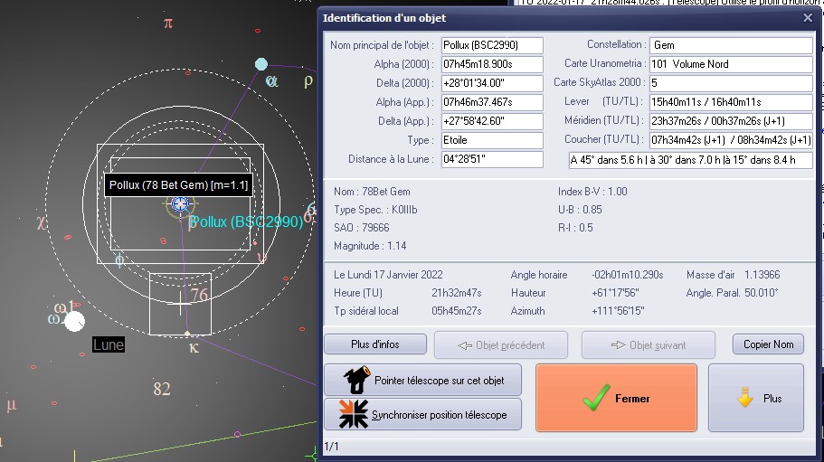

Je programme l'obs auto en mode simulé le jour de la pleine lune du 17/01/2022 pour pointer Pollux situé à environ 4° de la Lune.
Malgré cette zone interdite le télescope pointe quand même Pollux.

Si je mets 29.4° comme valeur alors PRISM passe à l'objet suivant.

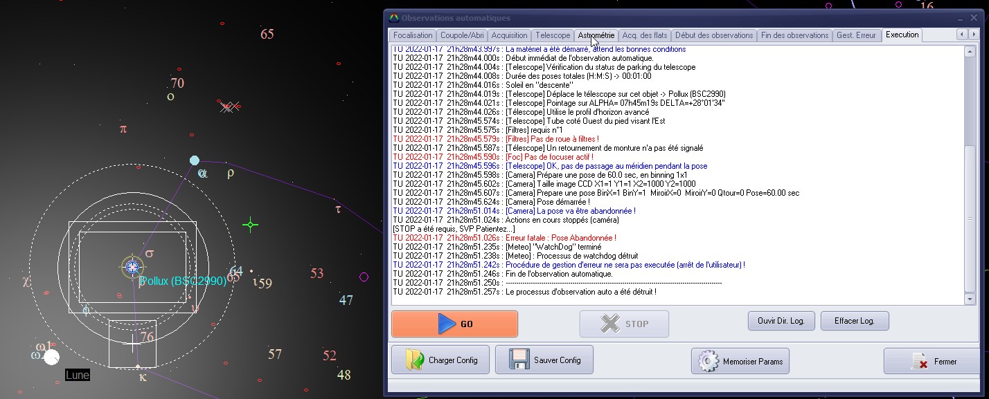

A toutes fins utiles je joins le LOG, mais pour ce qui me concerne je ne trouve aucune piste de solution à ce problème. J'ai simplement noté une valeur de déclinaison exprimée en HMS (DEC = 01h51m54.862s) ce que je trouve inhabituel.

 [Main]: TU 2022-01-17  21h28m44.050s {611 µs} : [ASCOM telescope] Command FSetCommand -> 1
 [Main]: TU 2022-01-17  21h28m44.051s {578 µs} : [ASCOM telescope] Command started -> Get_periodicInfos
@[6776]: TU 2022-01-17  21h28m44.051s {564 µs} : [ASCOM telescope thread order] {status} Ask coordinates enter (begin)
 [6776]: TU 2022-01-17  21h28m44.052s {648 µs} : [ASCOM telescope thread order] {status} RA/DEC Ok
 [6776]: TU 2022-01-17  21h28m44.053s {556 µs} : [ASCOM telescope thread order] {status} AtPark is False
 [6776]: TU 2022-01-17  21h28m44.053s {544 µs} : [ASCOM telescope thread order] {status} Tracking is active
 [6776]: TU 2022-01-17  21h28m44.054s {630 µs} : [ASCOM telescope] ASCOM.Simulator.Telescope,Ouest du pied
 [6776]: TU 2022-01-17  21h28m44.055s {598 µs} : [ASCOM telescope thread order] {status} NOT Slewing
 [6776]: TU 2022-01-17  21h28m44.055s {588 µs} : [ASCOM telescope thread order] {status} RightAscensionRate -> 0.00
 [6776]: TU 2022-01-17  21h28m44.056s {556 µs} : [ASCOM telescope thread order] {status} DeclinationRate -> 0.00
 [6776]: TU 2022-01-17  21h28m44.056s {565 µs} : [ASCOM telescope thread order] {status} Ask coordinates/status 07h46m37s +27°58'44'' Parked=FALSE Tracking=TRUE Slewing=FALSE (end)
 [6776]: TU 2022-01-17  21h28m44.057s {687 µs} : [ASCOM telescope thread order] {status} done, Exit proc
@[Main]: TU 2022-01-17  21h28m44.058s {618 µs} : [ASCOM telescope] Command done -> Get_periodicInfos
 [Main]: TU 2022-01-17  21h28m44.058s {687 µs} : [PointTelescopeGeneral] pointage télescope sur le point de démarrer, thread=30D4
 [Main]: TU 2022-01-17  21h28m44.059s {673 µs} : [PointTelescopeGeneral] pointage télescope en cours...
@[14688]: TU 2022-01-17  21h28m44.060s {610 µs} : [ASCOM telescope] (Thread seeker) Execute start
 [14688]: TU 2022-01-17  21h28m44.060s {554 µs} : [CheckDestination_HRZ] enter
@[Main]: TU 2022-01-17  21h28m44.061s {628 µs} : [PointTelescopeGeneral] sortie
@[14688]: TU 2022-01-17  21h28m44.061s {545 µs} : [CheckDestination_HRZ] Will use user profile horizon data, AZ dest = 110.8°  ELV dest = 60.6°
 [14688]: TU 2022-01-17  21h28m44.062s {624 µs} : [CheckDestination_HRZ] Horizon dependant OK
 [14688]: TU 2022-01-17  21h28m44.063s {574 µs} : [CheckDestination_HRZ] exit
 [14688]: TU 2022-01-17  21h28m44.063s {597 µs} : [ASCOM telescope] (Thread seeker) Start telescope slewing
 [14688]: TU 2022-01-17  21h28m44.064s {600 µs} : [ASCOM telescope] Command FSetCommand -> 1
 [14688]: TU 2022-01-17  21h28m44.064s {561 µs} : [ASCOM telescope] Command started -> Do_SlewTelescopeAt
@[6776]: TU 2022-01-17  21h28m44.065s {557 µs} : [ASCOM telescope thread order] {DOSlewTelescopeAt} SlewPointing to 07h46m37s +27°58'43'' (begin)
 [6776]: TU 2022-01-17  21h28m44.066s {870 µs} : [ASCOM telescope thread order] {DOSlewTelescopeAt} SlewPointing coordinates set
 [6776]: TU 2022-01-17  21h28m44.066s {571 µs} : [ASCOM telescope thread order] {DOSlewTelescopeAt} Slew Async start !
 [6776]: TU 2022-01-17  21h28m44.067s {608 µs} : [ASCOM telescope thread order] {DOSlewTelescopeAt} Slew Async returned !
 [6776]: TU 2022-01-17  21h28m44.068s {618 µs} : [ASCOM telescope thread order] {DOSlewTelescopeAt} End
@[14688]: TU 2022-01-17  21h28m44.068s {609 µs} : [ASCOM telescope] Command done -> Do_SlewTelescopeAt
@[Main]: TU 2022-01-17  21h28m44.478s {402.2 ms} : ConvertRADECobs_to_RADEC2000 -> in 07h46m36.880s +27°58'44.43''
 [Main]: TU 2022-01-17  21h28m44.479s {780 µs} : ConvertRADECobs_to_RADEC2000 -> (all arcsec) refract=31.184, abb diurne=0.207, nutation=20.941, precess=1101.339, totald=1053.658
 [Main]: TU 2022-01-17  21h28m44.480s {734 µs} : ConvertRADECobs_to_RADEC2000 -> out 07h45m18.377s +28°01'35.49''
 [Main]: TU 2022-01-17  21h28m44.481s {716 µs} : ConvertRADECobs_to_RADEC2000 -> in 07h46m36.880s +27°58'44.43''
 [Main]: TU 2022-01-17  21h28m44.481s {746 µs} : ConvertRADECobs_to_RADEC2000 -> (all arcsec) refract=31.184, abb diurne=0.207, nutation=20.941, precess=1101.339, totald=1053.658
 [Main]: TU 2022-01-17  21h28m44.482s {748 µs} : ConvertRADECobs_to_RADEC2000 -> out 07h45m18.377s +28°01'35.49''
 [Main]: TU 2022-01-17  21h28m44.510s {27.7 ms} : ConvertRADECobs_to_RADEC2000 -> in 07h46m36.880s +27°58'44.43''
 [Main]: TU 2022-01-17  21h28m44.511s {776 µs} : ConvertRADECobs_to_RADEC2000 -> (all arcsec) refract=31.184, abb diurne=0.207, nutation=20.941, precess=1101.339, totald=1053.658
 [Main]: TU 2022-01-17  21h28m44.512s {763 µs} : ConvertRADECobs_to_RADEC2000 -> out 07h45m18.377s +28°01'35.49''
 [Main]: TU 2022-01-17  21h28m44.513s {751 µs} : ConvertRADECobs_to_RADEC2000 -> in 07h46m36.880s +27°58'44.43''
 [Main]: TU 2022-01-17  21h28m44.513s {794 µs} : ConvertRADECobs_to_RADEC2000 -> (all arcsec) refract=31.184, abb diurne=0.207, nutation=20.941, precess=1101.339, totald=1053.658
 [Main]: TU 2022-01-17  21h28m44.514s {755 µs} : ConvertRADECobs_to_RADEC2000 -> out 07h45m18.377s +28°01'35.49''
 [Main]: TU 2022-01-17  21h28m44.515s {1.1 ms} : ConvertRADECobs_to_RADEC2000 -> in 07h46m36.880s +27°58'44.43''
 [Main]: TU 2022-01-17  21h28m44.516s {712 µs} : ConvertRADECobs_to_RADEC2000 -> (all arcsec) refract=31.184, abb diurne=0.207, nutation=20.941, precess=1101.339, totald=1053.658
 [Main]: TU 2022-01-17  21h28m44.517s {715 µs} : ConvertRADECobs_to_RADEC2000 -> out 07h45m18.377s +28°01'35.49''
 [Main]: TU 2022-01-17  21h28m44.517s {635 µs} : ConvertRADECobs_to_RADEC2000 -> in 07h46m36.880s +27°58'44.43''
 [Main]: TU 2022-01-17  21h28m44.518s {759 µs} : ConvertRADECobs_to_RADEC2000 -> (all arcsec) refract=31.184, abb diurne=0.207, nutation=20.941, precess=1101.339, totald=1053.658
 [Main]: TU 2022-01-17  21h28m44.519s {704 µs} : ConvertRADECobs_to_RADEC2000 -> out 07h45m18.377s +28°01'35.49''
@[14688]: TU 2022-01-17  21h28m44.570s {49.6 ms} : [ASCOM telescope] (Thread seeker) Telescope slewing
@[9856]: TU 2022-01-17  21h28m44.606s {35.5 ms} : [ASCOM telescope] (Check) enter (1660)
 [9856]: TU 2022-01-17  21h28m44.606s {757 µs} : [ASCOM telescope] Command FSetCommand -> 1
 [9856]: TU 2022-01-17  21h28m44.607s {857 µs} : [ASCOM telescope] Command started -> Get_periodicInfos
@[6776]: TU 2022-01-17  21h28m44.608s {775 µs} : [ASCOM telescope thread order] {status} Ask coordinates enter (begin)
 [6776]: TU 2022-01-17  21h28m44.609s {774 µs} : [ASCOM telescope thread order] {status} RA/DEC Ok
 [6776]: TU 2022-01-17  21h28m44.610s {754 µs} : [ASCOM telescope thread order] {status} AtPark is False
 [6776]: TU 2022-01-17  21h28m44.610s {725 µs} : [ASCOM telescope thread order] {status} Tracking is active
 [6776]: TU 2022-01-17  21h28m44.611s {720 µs} : [ASCOM telescope] ASCOM.Simulator.Telescope,Ouest du pied
 [6776]: TU 2022-01-17  21h28m44.612s {729 µs} : [ASCOM telescope thread order] {status} NOT Slewing
 [6776]: TU 2022-01-17  21h28m44.613s {710 µs} : [ASCOM telescope thread order] {status} RightAscensionRate -> 0.00
 [6776]: TU 2022-01-17  21h28m44.613s {853 µs} : [ASCOM telescope thread order] {status} DeclinationRate -> 0.00
 [6776]: TU 2022-01-17  21h28m44.614s {690 µs} : [ASCOM telescope thread order] {status} Ask coordinates/status 07h46m37s +27°58'43'' Parked=FALSE Tracking=TRUE Slewing=FALSE (end)
 [6776]: TU 2022-01-17  21h28m44.615s {692 µs} : [ASCOM telescope thread order] {status} done, Exit proc
@[9856]: TU 2022-01-17  21h28m44.616s {650 µs} : [ASCOM telescope] Command done -> Get_periodicInfos
 [9856]: TU 2022-01-17  21h28m44.616s {549 µs} : [ASCOM telescope] (Check) command processed
 [9856]: TU 2022-01-17  21h28m44.617s {583 µs} : [ASCOM telescope] (Check) ASCOM_equLocalTopocentric 07h46m37s +27°58'43''
 [9856]: TU 2022-01-17  21h28m44.617s {549 µs} : [ASCOM telescope] (Check) SideofPier=1
 [9856]: TU 2022-01-17  21h28m44.618s {592 µs} : [ASCOM telescope] (Check) Istracking=TRUE
 [9856]: TU 2022-01-17  21h28m44.618s {570 µs} : [ASCOM telescope] (Check) Isparked  =FALSE
 [9856]: TU 2022-01-17  21h28m44.619s {545 µs} : [ASCOM telescope] (Check) ASCOM_equLocalTopocentric 07h46m37s +27°58'43''
 [9856]: TU 2022-01-17  21h28m44.620s {543 µs} : ConvertRADECobs_to_RADEC2000 -> in 07h46m37.152s +27°58'42.93''
 [9856]: TU 2022-01-17  21h28m44.620s {546 µs} : ConvertRADECobs_to_RADEC2000 -> (all arcsec) refract=31.185, abb diurne=0.207, nutation=20.941, precess=1101.340, totald=1053.657
 [9856]: TU 2022-01-17  21h28m44.621s {573 µs} : ConvertRADECobs_to_RADEC2000 -> out 07h45m18.649s +28°01'33.99''
 [9856]: TU 2022-01-17  21h28m44.621s {592 µs} : [ASCOM telescope] (Check) ASCOM_equLocalTopocentric (Mount does handle refraction) J2000.0-> 07h45m19s +28°01'34''
 [9856]: TU 2022-01-17  21h28m44.622s {556 µs} : [ASCOM telescope] (Check) exit (1660)
@[Main]: TU 2022-01-17  21h28m44.978s {349.0 ms} : ConvertRADECobs_to_RADEC2000 -> in 07h46m37.152s +27°58'42.93''
 [Main]: TU 2022-01-17  21h28m44.978s {690 µs} : ConvertRADECobs_to_RADEC2000 -> (all arcsec) refract=31.184, abb diurne=0.207, nutation=20.941, precess=1101.340, totald=1053.659
 [Main]: TU 2022-01-17  21h28m44.979s {641 µs} : ConvertRADECobs_to_RADEC2000 -> out 07h45m18.649s +28°01'33.99''
 [Main]: TU 2022-01-17  21h28m44.980s {689 µs} : ConvertRADECobs_to_RADEC2000 -> in 07h46m37.152s +27°58'42.93''
 [Main]: TU 2022-01-17  21h28m44.980s {712 µs} : ConvertRADECobs_to_RADEC2000 -> (all arcsec) refract=31.184, abb diurne=0.207, nutation=20.941, precess=1101.340, totald=1053.659
 [Main]: TU 2022-01-17  21h28m44.981s {628 µs} : ConvertRADECobs_to_RADEC2000 -> out 07h45m18.649s +28°01'33.99''
@[14688]: TU 2022-01-17  21h28m45.071s {88.4 ms} : [ASCOM telescope] (Thread seeker) Telescope slewing
@[Main]: TU 2022-01-17  21h28m45.477s {398.3 ms} : ConvertRADECobs_to_RADEC2000 -> in 07h46m37.152s +27°58'42.93''
 [Main]: TU 2022-01-17  21h28m45.478s {777 µs} : ConvertRADECobs_to_RADEC2000 -> (all arcsec) refract=31.182, abb diurne=0.207, nutation=20.941, precess=1101.340, totald=1053.661
 [Main]: TU 2022-01-17  21h28m45.479s {773 µs} : ConvertRADECobs_to_RADEC2000 -> out 07h45m18.649s +28°01'34.00''
 [Main]: TU 2022-01-17  21h28m45.480s {825 µs} : ConvertRADECobs_to_RADEC2000 -> in 07h46m37.152s +27°58'42.93''
 [Main]: TU 2022-01-17  21h28m45.481s {902 µs} : ConvertRADECobs_to_RADEC2000 -> (all arcsec) refract=31.182, abb diurne=0.207, nutation=20.941, precess=1101.340, totald=1053.661
 [Main]: TU 2022-01-17  21h28m45.481s {775 µs} : ConvertRADECobs_to_RADEC2000 -> out 07h45m18.649s +28°01'34.00''
 [Main]: TU 2022-01-17  21h28m45.509s {26.9 ms} : ConvertRADECobs_to_RADEC2000 -> in 07h46m37.152s +27°58'42.93''
 [Main]: TU 2022-01-17  21h28m45.510s {824 µs} : ConvertRADECobs_to_RADEC2000 -> (all arcsec) refract=31.182, abb diurne=0.207, nutation=20.941, precess=1101.340, totald=1053.661
 [Main]: TU 2022-01-17  21h28m45.510s {753 µs} : ConvertRADECobs_to_RADEC2000 -> out 07h45m18.649s +28°01'34.00''
 [Main]: TU 2022-01-17  21h28m45.511s {792 µs} : ConvertRADECobs_to_RADEC2000 -> in 07h46m37.152s +27°58'42.93''
 [Main]: TU 2022-01-17  21h28m45.512s {827 µs} : ConvertRADECobs_to_RADEC2000 -> (all arcsec) refract=31.182, abb diurne=0.207, nutation=20.941, precess=1101.340, totald=1053.661
 [Main]: TU 2022-01-17  21h28m45.513s {798 µs} : ConvertRADECobs_to_RADEC2000 -> out 07h45m18.649s +28°01'34.00''
 [Main]: TU 2022-01-17  21h28m45.514s {1.5 ms} : ConvertRADECobs_to_RADEC2000 -> in 07h46m37.152s +27°58'42.93''
 [Main]: TU 2022-01-17  21h28m45.515s {857 µs} : ConvertRADECobs_to_RADEC2000 -> (all arcsec) refract=31.182, abb diurne=0.207, nutation=20.941, precess=1101.340, totald=1053.661
 [Main]: TU 2022-01-17  21h28m45.516s {741 µs} : ConvertRADECobs_to_RADEC2000 -> out 07h45m18.649s +28°01'34.00''
 [Main]: TU 2022-01-17  21h28m45.517s {824 µs} : ConvertRADECobs_to_RADEC2000 -> in 07h46m37.152s +27°58'42.93''
 [Main]: TU 2022-01-17  21h28m45.518s {731 µs} : ConvertRADECobs_to_RADEC2000 -> (all arcsec) refract=31.182, abb diurne=0.207, nutation=20.941, precess=1101.340, totald=1053.661
 [Main]: TU 2022-01-17  21h28m45.518s {739 µs} : ConvertRADECobs_to_RADEC2000 -> out 07h45m18.649s +28°01'34.00''
@[14688]: TU 2022-01-17  21h28m45.573s {53.3 ms} : [ASCOM telescope] (Thread seeker) Telescope slewing
 [14688]: TU 2022-01-17  21h28m45.574s {739 µs} : [ASCOM telescope] (Thread seeker) Telescope slewing ended
@[2588]: TU 2022-01-17  21h28m45.574s {931 µs} : [ObsAuto] [Telescope] Tube coté Ouest du pied visant l'Est
 [2588]: TU 2022-01-17  21h28m45.575s {755 µs} : [ObsAuto] [Filtres] requis n°1
 [2588]: TU 2022-01-17  21h28m45.579s {4.1 ms} : [ObsAuto] [Filtres] Pas de roue à filtres !$
 [2588]: TU 2022-01-17  21h28m45.588s {8.3 ms} : [ObsAuto] [Télescope] Un retournement de monture n'a pas été signalé
 [2588]: TU 2022-01-17  21h28m45.590s {2.1 ms} : [ObsAuto] [Foc] Pas de focuser actif !$
 [2588]: TU 2022-01-17  21h28m45.594s {4.1 ms} : ConvertRADEC2000_to_RADECobs -> out 07h45m18.900s +28°01'34.00''
 [2588]: TU 2022-01-17  21h28m45.595s {754 µs} : ConvertRADEC2000_to_RADECobs -> (all arcsec) refract= 31.183, abb diurne=0.207, nutation=20.940, precess=1101.339, total=1153.669
 [2588]: TU 2022-01-17  21h28m45.596s {707 µs} : ConvertRADEC2000_to_RADECobs -> in 07h46m37.402s +27°58'42.93''
 [2588]: TU 2022-01-17  21h28m45.596s {710 µs} : [ObsAuto] [Telescope] OK, pas de passage au méridien pendant la pose@
 [2588]: TU 2022-01-17  21h28m45.599s {2.4 ms} : [ObsAuto] [Camera] Prépare une pose de 60.0 sec, en binning 1x1
 [2588]: TU 2022-01-17  21h28m45.603s {3.8 ms} : [ObsAuto] [Camera] Taille image CCD X1=1 Y1=1 X2=1000 Y2=1000
@[9856]: TU 2022-01-17  21h28m45.605s {2.1 ms} : [ASCOM telescope] (Check) enter (1661)
 [9856]: TU 2022-01-17  21h28m45.606s {762 µs} : [ASCOM telescope] Command FSetCommand -> 1
 [9856]: TU 2022-01-17  21h28m45.607s {797 µs} : [ASCOM telescope] Command started -> Get_periodicInfos
@[6776]: TU 2022-01-17  21h28m45.607s {771 µs} : [ASCOM telescope thread order] {status} Ask coordinates enter (begin)
@[2588]: TU 2022-01-17  21h28m45.608s {799 µs} : [ObsAuto] [Camera] Prepare une pose BinX=1 BinY=1  MiroirX=0  MiroirY=0 Qtour=0 Pose=60.00 sec
@[6776]: TU 2022-01-17  21h28m45.609s {720 µs} : [ASCOM telescope thread order] {status} RA/DEC Ok
 [6776]: TU 2022-01-17  21h28m45.610s {708 µs} : [ASCOM telescope thread order] {status} AtPark is False
 [6776]: TU 2022-01-17  21h28m45.610s {719 µs} : [ASCOM telescope thread order] {status} Tracking is active
@[2588]: TU 2022-01-17  21h28m45.611s {786 µs} : ConvertRADECobs_to_RADEC2000 -> in 07h46m37.152s +27°58'42.93''
@[6776]: TU 2022-01-17  21h28m45.612s {700 µs} : [ASCOM telescope] ASCOM.Simulator.Telescope,Ouest du pied
@[2588]: TU 2022-01-17  21h28m45.613s {690 µs} : ConvertRADECobs_to_RADEC2000 -> (all arcsec) refract=31.182, abb diurne=0.207, nutation=20.941, precess=1101.340, totald=1053.661
@[6776]: TU 2022-01-17  21h28m45.613s {701 µs} : [ASCOM telescope thread order] {status} NOT Slewing
@[2588]: TU 2022-01-17  21h28m45.614s {738 µs} : ConvertRADECobs_to_RADEC2000 -> out 07h45m18.649s +28°01'34.00''
@[6776]: TU 2022-01-17  21h28m45.615s {715 µs} : [ASCOM telescope thread order] {status} RightAscensionRate -> 0.00
@[2588]: TU 2022-01-17  21h28m45.615s {678 µs} : ConvertRADECobs_to_RADEC2000 -> in 07h46m37.152s +27°58'42.93''
 [2588]: TU 2022-01-17  21h28m45.616s {685 µs} : ConvertRADECobs_to_RADEC2000 -> (all arcsec) refract=31.182, abb diurne=0.207, nutation=20.941, precess=1101.340, totald=1053.661
 [2588]: TU 2022-01-17  21h28m45.617s {646 µs} : ConvertRADECobs_to_RADEC2000 -> out 07h45m18.649s +28°01'34.00''
@[6776]: TU 2022-01-17  21h28m45.617s {720 µs} : [ASCOM telescope thread order] {status} DeclinationRate -> 0.00
 [6776]: TU 2022-01-17  21h28m45.618s {637 µs} : [ASCOM telescope thread order] {status} Ask coordinates/status 07h46m37s +27°58'43'' Parked=FALSE Tracking=TRUE Slewing=FALSE (end)
 [6776]: TU 2022-01-17  21h28m45.619s {615 µs} : [ASCOM telescope thread order] {status} done, Exit proc
@[9856]: TU 2022-01-17  21h28m45.619s {707 µs} : [ASCOM telescope] Command done -> Get_periodicInfos
 [9856]: TU 2022-01-17  21h28m45.620s {725 µs} : [ASCOM telescope] (Check) command processed
 [9856]: TU 2022-01-17  21h28m45.621s {680 µs} : [ASCOM telescope] (Check) ASCOM_equLocalTopocentric 07h46m37s +27°58'43''
 [9856]: TU 2022-01-17  21h28m45.622s {666 µs} : [ASCOM telescope] (Check) SideofPier=1
 [9856]: TU 2022-01-17  21h28m45.622s {668 µs} : [ASCOM telescope] (Check) Istracking=TRUE
 [9856]: TU 2022-01-17  21h28m45.623s {683 µs} : [ASCOM telescope] (Check) Isparked  =FALSE
 [9856]: TU 2022-01-17  21h28m45.624s {665 µs} : [ASCOM telescope] (Check) ASCOM_equLocalTopocentric 07h46m37s +27°58'43''
 [9856]: TU 2022-01-17  21h28m45.624s {665 µs} : ConvertRADECobs_to_RADEC2000 -> in 07h46m37.151s +27°58'42.93''
 [9856]: TU 2022-01-17  21h28m45.625s {650 µs} : ConvertRADECobs_to_RADEC2000 -> (all arcsec) refract=31.182, abb diurne=0.207, nutation=20.941, precess=1101.340, totald=1053.661
@[2588]: TU 2022-01-17  21h28m45.626s {662 µs} : [ObsAuto] [Camera] Pose démarrée !
@[9856]: TU 2022-01-17  21h28m45.626s {698 µs} : ConvertRADECobs_to_RADEC2000 -> out 07h45m18.649s +28°01'34.00''
 [9856]: TU 2022-01-17  21h28m45.627s {653 µs} : [ASCOM telescope] (Check) ASCOM_equLocalTopocentric (Mount does handle refraction) J2000.0-> 07h45m19s +28°01'34''
 [9856]: TU 2022-01-17  21h28m45.628s {667 µs} : [ASCOM telescope] (Check) exit (1661)
@[7960]: TU 2022-01-17  21h28m45.825s {193.2 ms} : [HiresTimer] Ontimer proc will be executed soon : 1F18 Owner="Timer_OnTimerEventExposure_Virtual_MAIN"
@[Main]: TU 2022-01-17  21h28m45.978s {150.6 ms} : ConvertRADECobs_to_RADEC2000 -> in 07h46m37.151s +27°58'42.93''
 [Main]: TU 2022-01-17  21h28m45.979s {862 µs} : ConvertRADECobs_to_RADEC2000 -> (all arcsec) refract=31.180, abb diurne=0.207, nutation=20.941, precess=1101.340, totald=1053.662
 [Main]: TU 2022-01-17  21h28m45.980s {803 µs} : ConvertRADECobs_to_RADEC2000 -> out 07h45m18.649s +28°01'34.00''

En attendant la correction de cette fonction ne faudrait-il pas la désactiver ? Elle pourrait induire en erreur beaucoup d'observateurs.

Re: OBS-AUTO : Eviter la proximité de la Lune
Si j'inspecte le code visuellement je ne vois pas de pb.
Tu mets 29.4 ca marche
Tu met 29.3 ca ne marche pas ...
et une valeur comme 30 ?
J'ai mis plus de log pour comprendre ce qui se passe -> 11.0.4
https://www.dropbox.com/s/to1dzt9m1oq1a ... m.zip?dl=1
