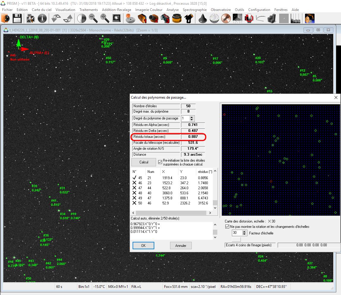

Sur la liste AUDE Raoul Behrend proposait récemment de faire un peu de photométrie sur l’étoile variable V442 And = HD6226 de type Be qui venait de montrer un sursaut. J’ai donc pointé hier ma lunette en sélectionnant le catalogue HD dans la cartographie de PRISM. Malheureusement sur mes photos il semblait que l’étoile avait disparue. En fait non, la variable est bien présente et très brillante. Par contre dans PRISM, le catalogue HD ne semble pas afficher ses étoiles à la bonne place. Dans l’exemple ci-dessous on constate que la position de HD6226 est décalée de 47 secondes d’arc par rapport à GSC 03267-01681 qui est l’équivalent dans le catalogue GSC. On voit aussi sur l’image GSC3267-0907 qui est l’équivalent de HD6261 mais éloignée de 20 secondes d’arc.
J’ai fait des recherches sur le portail VizieR et, sauf erreur de ma part, j’ai pu constater que les coordonnées affichées par PRISM sont celles de J1900 au lieu de J2000 comme le montre la copie d’écran ci-dessous.

Et que donne l’astrométrie de ton image?

Bonsoir Jean-Paul,
L'astrométrie sur mon image avec le catalogue GSC-ACT est bonne (écart total de 0.8 secondes d'arc).
