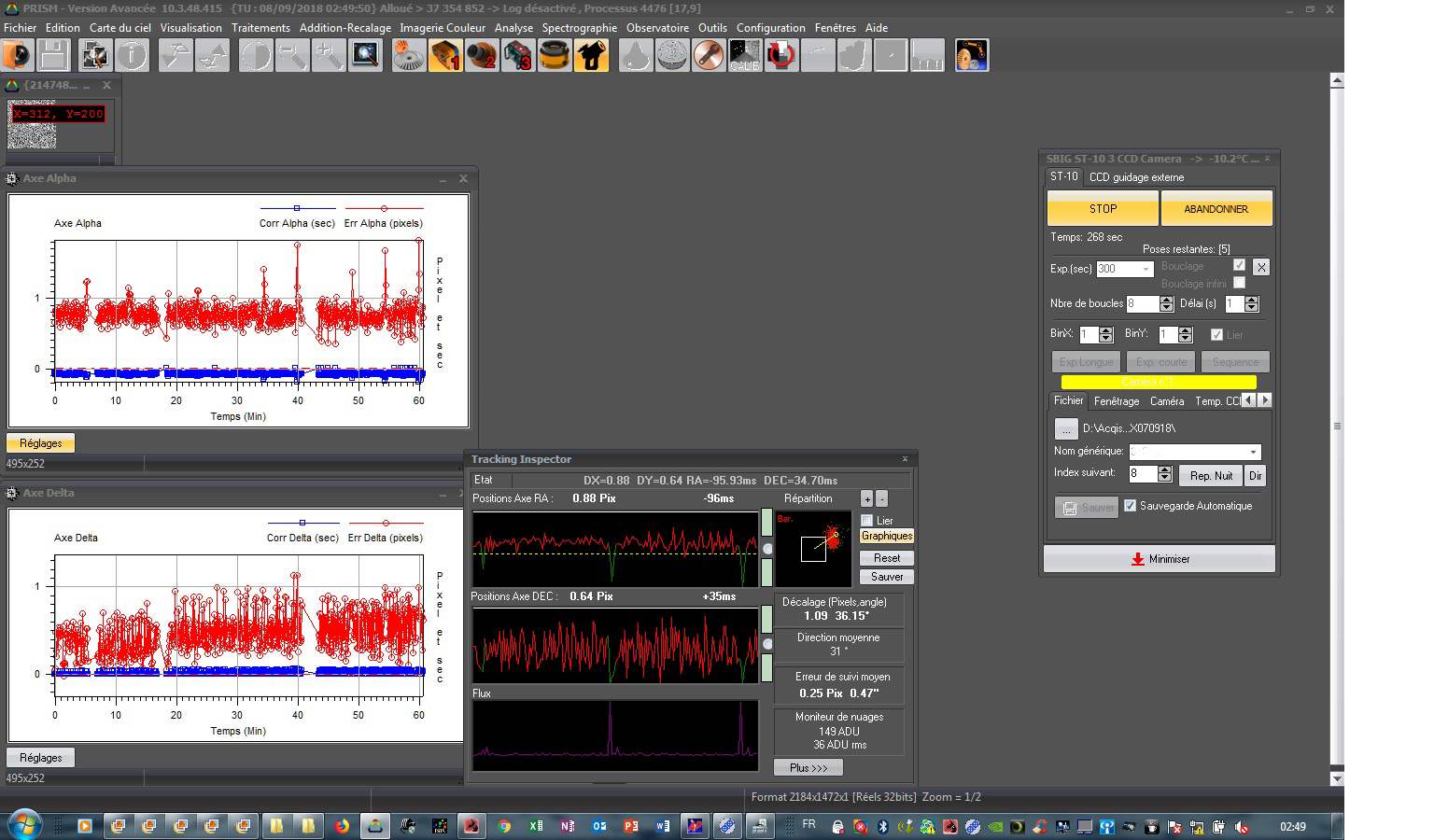

je souhaite une explication à la lecture d'un tel constat de mon autoguidage:
-quelles seraient les ou la raison pour laquelle les rattrapages d'autoguidage restent concentrés mais toujours à l'extérieur du pixel (carré blanc) ?
D'avance merci.
D'avance merci.

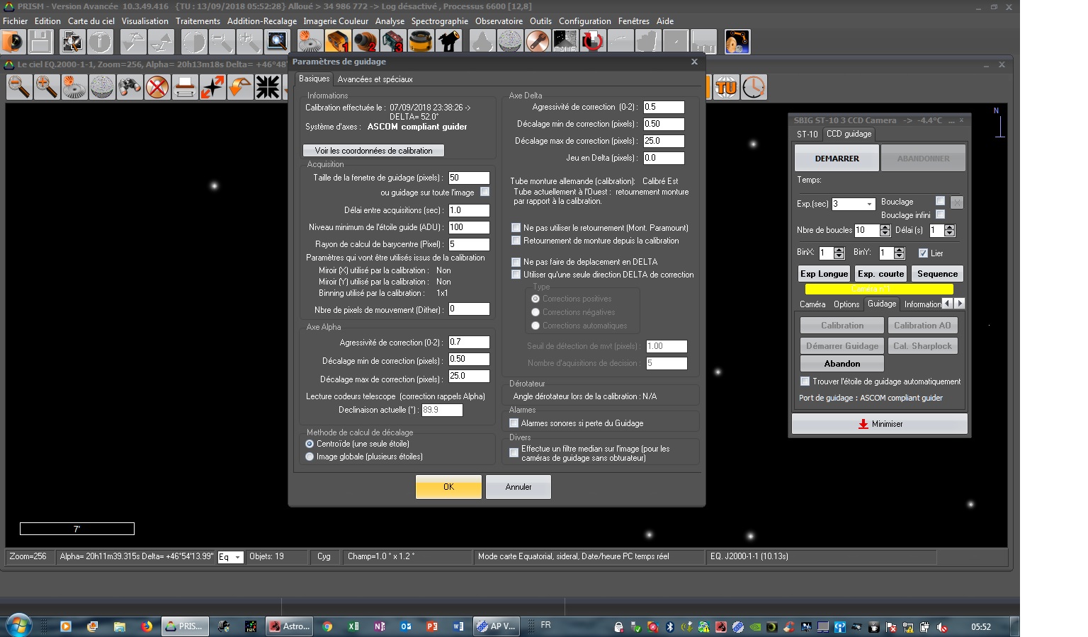

Tu pourrais mettre une copie d'écran des paramètres du guidage (les 2 onglets) ?

Re: Guidage
Salut
Je ne vois rien d'anormal dans les fenêtres du guidage.
Tu as bien fais une calibration du guidage ? Pas de soucis à ce niveau là ? (j'imagine que non vu ta monture).
C'est quoi ton système de guidage ? Une caméra de guidage sur un diviseur optique ?
