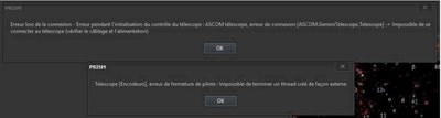

j'ai un soucis en ce moment. J'ai changé la pile du Gemini et la nouvelle s'est mal montée (connexion des deux pins sur le 3V); bref, faire attention quand on change la pile CR2032 du Gemini! J'ai bien entendu corrigé le Pb.
En cherchant mon erreur, j'ai mis à jour le driver Gemini.Net et la plateforme ASCOM. Mais je n'arrive pas à connecter PRISM dessus alors que je peux lancer le Gemini.NEt sur le PC et contrôler le télescope. Je dois passer à côté d'un truc évident... mais je ne vois pas! Ci-joint l'erreur dans PRISM Pro 10, je tourne sous Windows 10 (à priori la dernière version).
Une idée sur le problème et comment le corriger?

OK, je suis passé par le Hub Generic ASCOM qui lui est relié à Gemini.Net et ça fonctionne. Je ne cherche même pas à comprendre... :-)
