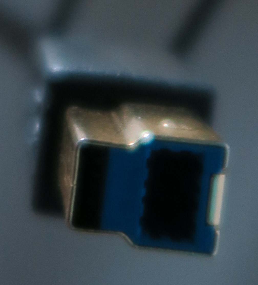

....qui a une forme particulière pour le branchement caméra.

...une question subsidiaire: quelles sont les fonctions supplémentaires -s'il y en a-, de ce type de prise USB ZWO ?
- Messages : 4621
Re: ZWO174 p'tits pb
Y a 4 fils de plus pour la transmission de données dans l'USB 3,et les données passent plus vite dans une autoroute plus large (les fils en plus).
