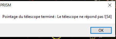

la connexion de mon LX200gps à PRISM se fait sans souci, mais lors du pointage j'ai différents message d'erreur .
Je précise que la commande du scope fonctionne avec le panneau contrôle du telescope.
J'ai le fichier log, mais comment l’insérer dans le message ?
Merci pour votre aide
W10
Prism Version 10.3.59.485

Essayer avec le driver ASCOM de cette monture. Il sera peut etre plus frais que l'implémentation native de Prism.

Cela va mieux avec le driver ascom, hormis le focuser qui ne fonctionne pas.
