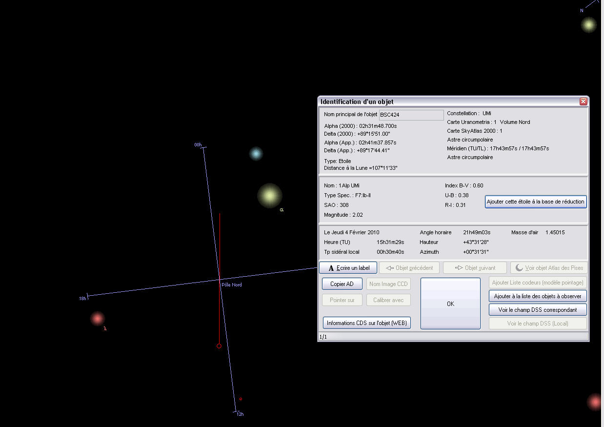

J'ai remarqué que l'angle hoiraire indiqué sur l"écran d'identification est celui basé sur d'AD 2000.O et non pas JNOW. Ce n'est pas bien grave sauf quand on se sert de cet angle horaire pour faire sa mise en station, la polaire à varié de 11" en AD.
Est-ce volontaire ?
Est-ce volontaire ?

Une copie d'ecran ?

Voici ce que donne Prism Comme tu peux le voir l'angle horaire de Polaris est de 10h40 soit TSL-AD2000 1(8h12 - 2:32). Le "problème" c'est que l'AD prise en compte est l'AD2000 et non pas celle du jour. Sur le panneau "Etat du télescope" l'AD actuelle est bien indiquée 2:41 et même ici l'angle horaire prend AD2000.
L'AD actuelle est bien de 2:43
J'ai fait des test avec d'autre logiciel et je trouve qu'a chaque fois l'angle horaire est calculé avec l'AD actuelle et pour le même lieu et heure, cela donne 15h28

Tu as parfaitement raison, l'angle horaire etait calcule avec l'aplpha delta 2000, pas bon !
Je viens de corriger cela..

Je poense que tu aimeras mieux cela :

C'est exactement ce que je voudrais

Ca sera dans la version 7.2.18

Je pense à un truc, quand tu indique "apparente", cela veut il dire que cela tient compte de la nutation+obliquité ? plus le mouvement propre des étoiles ? Et de la réfraction ?

nutation+obliquité : OuiDenis Fradet a écrit :Je pense à un truc, quand tu indique "apparente", cela veut il dire que cela tient compte de la nutation+obliquité ? plus le mouvement propre des étoiles ? Et de la réfraction ?
Mvt propre de l'etoile : Non avec ce catalogue, il faut utiliser l'hyparcos ou Ucac

J'ai remarqué que depuis la version 7.2.19 l'angle horaire est de -12:00 à +12:00, alors qu'avant c'était de 0:00 à 24:00. Je trouve la version 0 à 24 bien plus pratique, serait il possible de revenir à ce format ?
