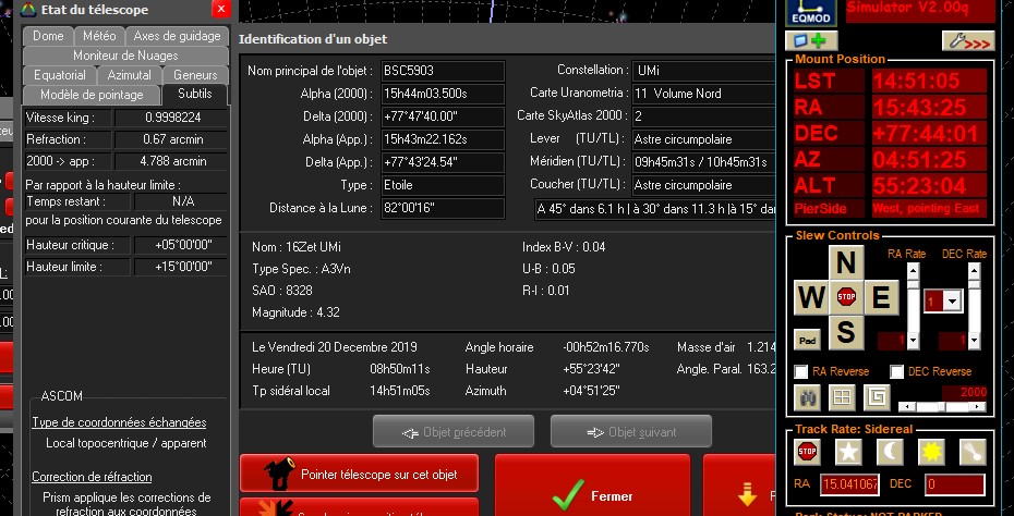

Dans le cas où c'est PRISM qui applique les corrections de réfraction et non le driver ASCOM (ici EQMOD_Sim), en ayant pris comme valeurs par défaut dans l'onglet "Station Météo" : Temp. = 20°C, Pression = 1000 mb, Tx Hum. = 75%, voici le résultat que j'obtiens en simulation pour le pointage d'une une étoile près du méridien Nord à environ 55° de hauteur :
Si je ne me trompe pas, les coordonnées apparentes dans PRISM (JNOW) tiennent compte des corrections diverses (Déflexion de la lumière, Aberration annuelle, Précession, Nutation, Aberration Diurne, et ici réfraction car c'est l'option choisie). Elles varient d'ailleurs en fonction des paramètres météo fixés.
Par contre les coordonnées transmises au driver EQMOD semblent être les coordonnées équatoriales locales topocentriques qui ne tiennent pas compte de la réfraction (dans l' exemple ici, la hauteur dans EQMOD est ALT = 55° 23' 04" alors qu'elle est de h = 55° 23' 42" dans PRISM, soit 38" d'écart correspondant à la correction de la réfraction).
Est-ce normal ? Si oui, j'ai du mal à comprendre pourquoi ? Peut-on avoir un petit bout d'explication ?
MP.
