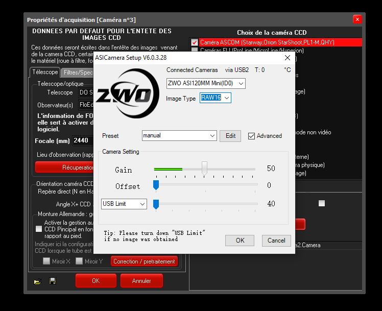

Je viens de faire les mêmes tests avec une 120MM mini (nouvelle) et idem en Ascom et directement via la librairie ZWO.
Mes paramètres selon les 2 modes :
Et également en Ascom pour le même résultat :

Salut je vois sur ta config que tu n'as pas coché " utiliser l port intégré de mouvement fin de guidage ", il faut le coché pour avoir des images en guidage. Sinon je vois rien qui cloche sur ta config. Aussi moi j'ai forcé la dynamique 12/14

Euuuh c'est normal car je n'utilise pas le port intégré mais je guide en ascom donc pas en ST4. Donc je ne dois pas cocher cette case.
Je vais forcer la dynamique mais je pense avoir déjà testé.
