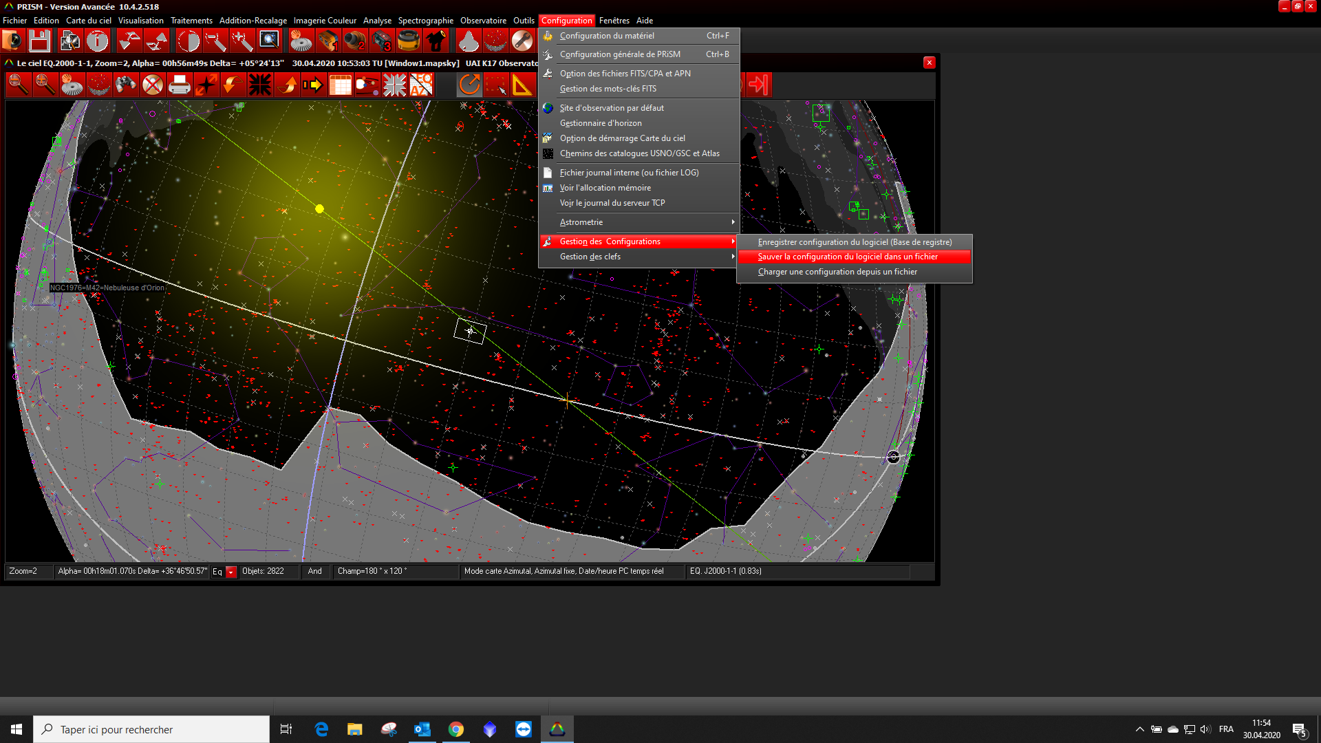

Reponse non, pas directement dans l'obs auto.
Il faut jouer avec la configuration du logiciel qui se sauve ou se charge, dans le menu configuration.

Ici ?
Voici ma configuration de caméra, je n'ai pas très bien compris la configuration que je dois mettre par rapport à ton message.
Si je veux utiliser dans l'obs auto la prise de vue par la lunete Televue avec l'ASI2600 et le focuser no2, j'imagine dans ce cas que je dois faire une configuration dans laquelle l'ASI est caméra 1, et ce focuser sera le 1, puis mettre la caméra de guidage en 2 ? est-ce correct ?

Re: Observation auto et plusieurs caméras
Je voulais dire
Menu "configuration" / "Gestion des configurations"
