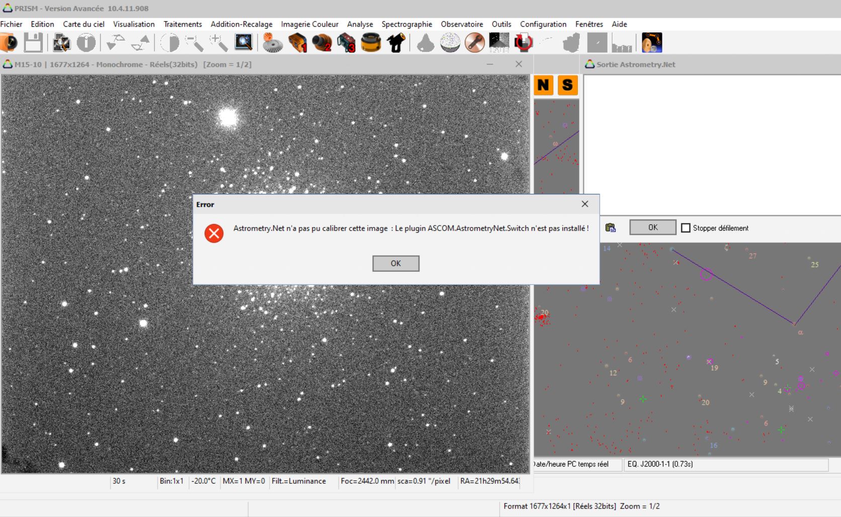

Hier soir j’ai eu un problème avec : « ASCOM.AstrometryNet.Switch » en voulant faire une recherche astrométrique avec Astrometry.net.
Jusqu’à présent tous mes étalonnages avec astromety.net ont parfaitement fonctionné, d’où mon étonnement.

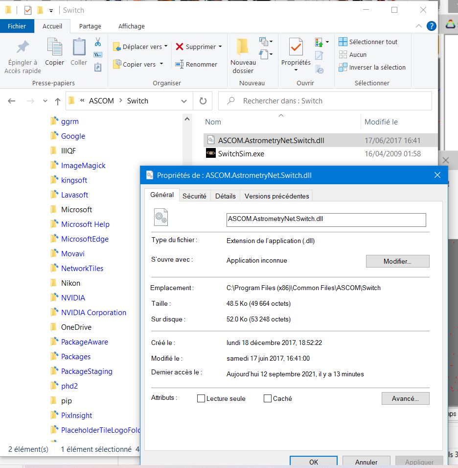

Le plugin ASCOM.AstrometryNet.Switch est bien installé sous C:\Program Files(x86)\Common Files\ASCOM\Switch (voir PJ)

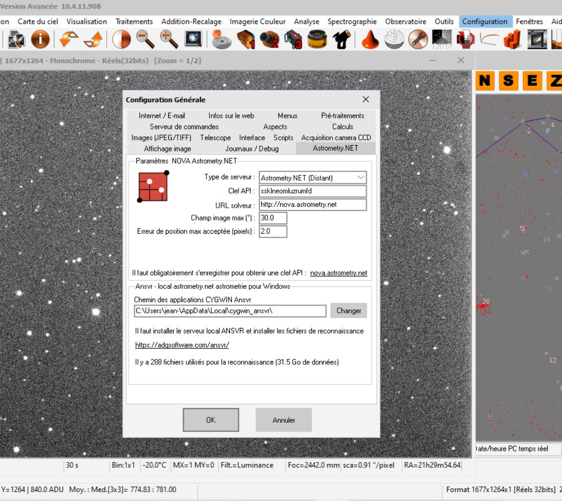

La clef API est bien configurée (voir PJ)
Que s’est-il passé ce soir pour que cela ne fonctionne plus ?
