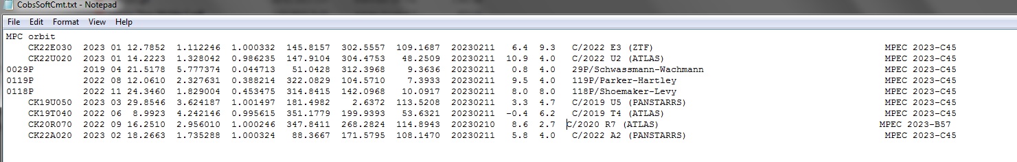

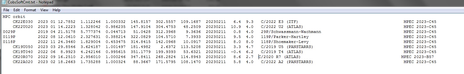

Existe-t-il également un moyen de faire ce qui suit via un script. Lire ce fichier TXT
Et puis au final uniquement pour extraire le nom de la comète ligne par ligne. Mais ceci sans espaces.
C/2022 E3 (ZTF) devrait devenir C/2022E3(ZTF).
Il ne devrait pas non plus y avoir d'espace supplémentaire avant ou après. Juste le nom de la comète. Sinon, le script ne fonctionnera pas.
