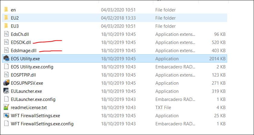

Un moyen radical pour voir
Fermer Prism, Fermer ESOUtility
prendre le fichier EDSDK.dll et EDSImage.Dll du repertoire de EOS Utilitty et les copier dans le repertoire ou se trouve prism.exe
On passe ainsi de la version 3.8.20.0 vers la version 3.12.0.6
