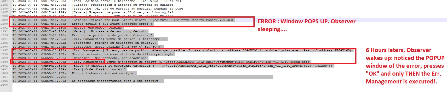

Un exemple d'erreur dans la pièce jointe.
Exemple de fonctionnement selon les fichiers journaux : l'erreur concerne : 00h UT.
Je me réveille le lendemain matin et je vois que l'erreur est toujours ouverte : j'appuie sur "OK" et SEULEMENT ALORS le mode d'erreur est exécuté.
