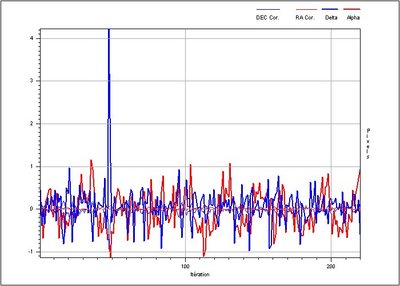

Guidage parfait cette nuit, sur 4 heures Tout va bien de ce côté, en revanche, impossible de faire la mise au point auto. Là, il s'agit d'un plantage du logiciel obligeant à redémarrer l'ordi. J'ai fait plusieurs tentatives, à chaque fois j'ai du redémarrer l'ordi!
J'ai pas pu lire le message d'erreur, la fenêtre (du message) étant illisible (blanche). Pas facile de savoir ce qui a pu se passer! Mon focuseur est un ASA OK-3 fonctionnant avec ASCOM. Pas de souci pour la mise au point manuelle, via Prism. Le focuseur répond aux commandes.
A toute fin utile, voici les fichiers de calibration et de guidage:

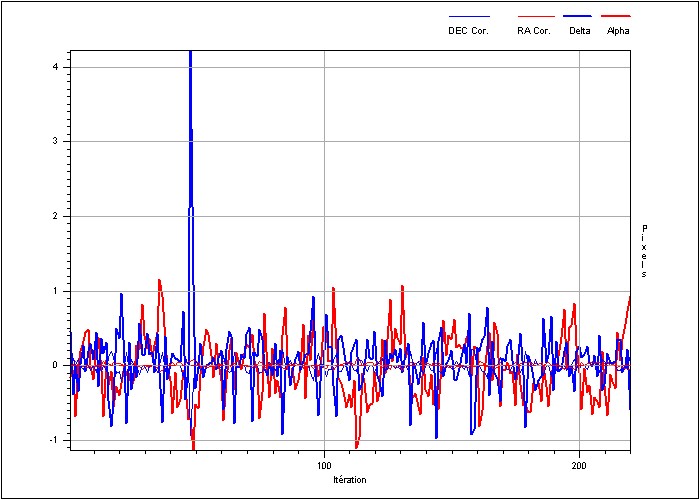

C'est quoi ce pic en delta à plus de 4 pixels ? (heureusement, je n'avais pas encore lancé les prises de vue!) 8-)
Sinon, toute la nuit s'est passé comme l'indique le graph: -1 / +1 pixel
Le log de calibration:
Positions [0] X=408.29 Y=322.87
Positions [1] X=406.25 Y=252.98
Positions [2] X=494.38 Y=251.50
Positions [3] X=498.14 Y=322.31
Positions [4] X=418.54 Y=324.51
Décalage debut-fin DX=10.26 DY=1.64 Dist=10.39
Positions 0->1 Dist=69.92 Teta=-91.67
Positions 1->2 Dist=88.14 Teta=-0.96
Positions 2->3 Dist=70.91 Teta=86.96
Positions 3->4 Dist=79.63 Teta=178.42
Hysteresis Alpha=0.99
Hysteresis Delta=-8.52
Michel
Messages : 4621
Re: Problème récurent autoguidage
Le vent ? un saut dans ta monture ?
En tout cas qq chose de bien reel qui a permis cette mesure.
