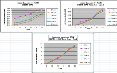

Voici les résultats concernant les valeurs normalisées après retrait des BIAS :
La première courbe est celle des BIAS mesurés en fonction des paramètres GAIN et OFFSET. Les valeurs décroissent lorsque le paramètre OFFSET augmente et sont nulles lorsque ce paramètre est fixé à sa valeur minimale 1 quelque soit la valeur du paramètre GAIN.
La deuxième courbe sont les BIAS normalisé par rapport au Gain 0. Les BIAS suivent la même courbe que les images lumière.
La troisième courbe sont les valeurs des tests précédents après retrait des BIAS.

Je vois que le gain ne fait varier que 10% sois 10x moins que attendu...
Et avec maxim, en enlevant l'offset qu'est ce que ca dit ?

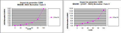

Voici les résultats avec Maxim (Lumière - Bias) en faisant varier le paramètre Gain. Par manque de temps je n'ai fait que la courbe pour le paramètre Offset = 50 : La première courbe représente les BIAS normalisé par rapport au Bias à Gain 0 => facteur de 1 à 6.
La deuxième courbe est celle de la valeur moyenne après retrait du Bias, normalisé => facteur de 1 à 15.
MP
