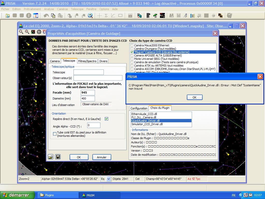

J'ai donc mis à jour la DLL pour prism7.2.24 et XP SP3, et bien ça ne fonctionne pas
J'ai essayé sur 3 machines 2 XP et une Vista.
Je peux bien ouvrir le volet de la caméra, la pose se lance bien , se decompte, mais l'image n'apparait pas
et je ne peux fermer la cam qu'avec la fermeture de Prism.
Pour info, sous Pisco dans les meme machines ca fonctionne très bien.
J'ai aussi essayé plusieurs versions de FTDXX, mais ca ne change rien..
J'ai ecrit trop vite dans mon precedent message, ca marchait bien sous W2000 only.
Une idée du pb ?? , je suis bien embété.
Merci pour une soluce
Philippe

Merci Patrick pour le lien du message de Claude que je n'avais evidemment pas vu ..
Philippe
